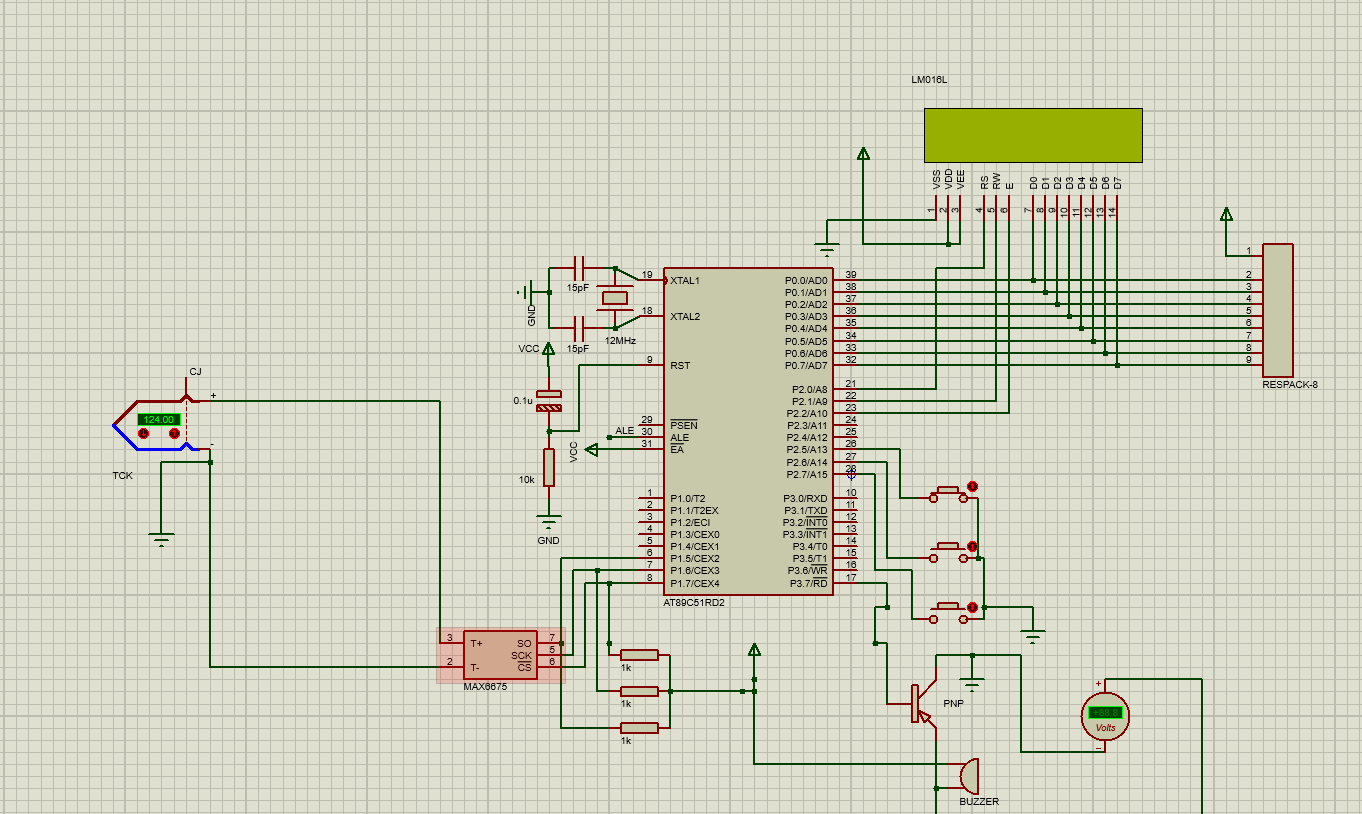

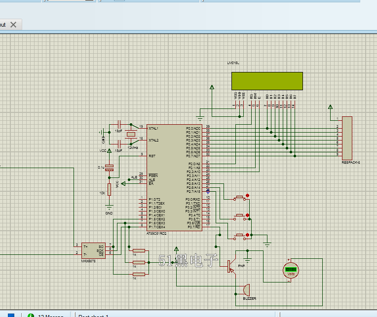

使用stc89c52控制,LCD1602显示温度,显示设定报警值,功能简单,报警装置为BB响,代码较为粗糙,大佬可自行修改,小白可参考学习,第一个按键为安全按键,按住不放再按另外两个按键可以调节温度报警值,温度显示值可能有误差,误差大的话智能程序内调整了

显示有一定的误差 大家自行在程序里面校正一下
Keil代码与Proteus仿真下载:
仿真程序.7z (91.06 KB, 下载次数: 52)
