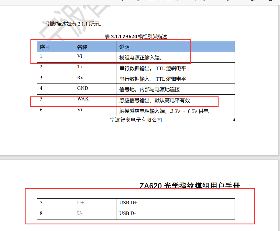

这几个管脚怎么接,看了它的资料也不是很懂,请大神指点!

1 Vi就是模组供电脚啊,接电源,5脚WAK是模组的信号输出脚,接单片机IO,如果需要唤醒单片机之类的,就需要注意接唤醒口;7,8脚是USB的数据脚,如果你单片机支持USB口,那就接对应的USB口

Vi就是电源正极供电引脚,WAK引脚就是你这个指纹模块的感应信号输出,可以接到单片机的IO口,U+和U-就是USB口的数据引脚,主要还是看他的数据手册,获得各个引脚的信息。

VI给电源 默认就给个5V,WAK是他的输出指示,可以接单片机IO,U+和U-就USB端口,如果单片机不支持USB,就加一个UART转USB的,然后接上去

请问1脚接了5v  那6脚接什么
ID:434018 发表于 2022-11-12 21:01 | 只看该作者
6脚可以接5v试试
