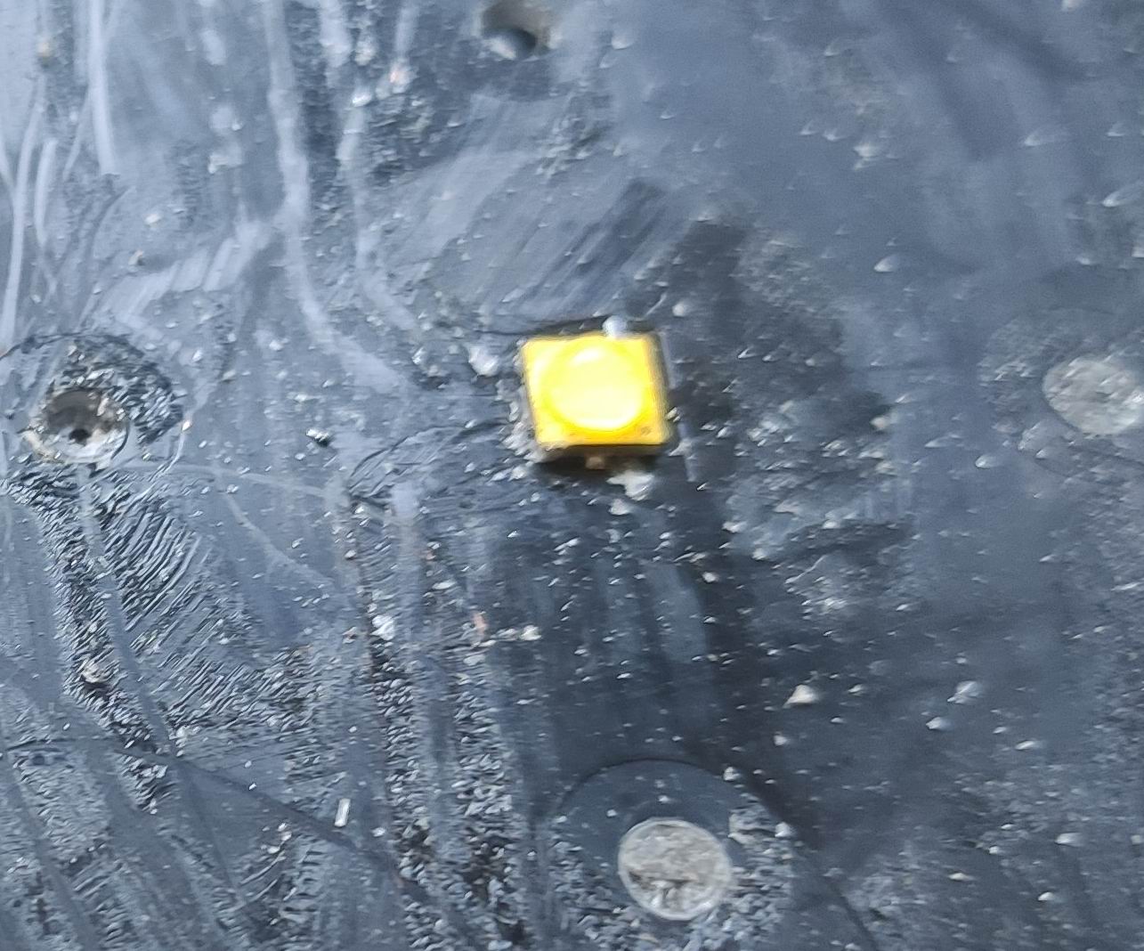

有没有拆解厚铝基散热版LED的好办法?
2W大功率LED3*3贴片,大面积铝散热板1.5毫米厚。焊上容易拆下难。
ID:1001745 发表于 2022-11-16 19:27 | 只看该作者
如果铝基板上只有一颗led灯那就直接上加热台,如果有很多灯只取一颗坏的那就破坏掉灯体然后烙铁把引脚焊掉就可以

ID:96682 发表于 2022-11-16 22:10 | 只看该作者
找个间距如元器件引脚大小的散热片开孔并固定在烙铁头上,加热后可以方便的拆焊件。找到专用模具就更好了
ID:230742 发表于 2022-11-16 22:14 | 只看该作者
俗称铁板烧,就是加热台。不用温度太高,然后用热风枪配合一下就完整的下来了。
如果灯是塑料的颗粒,还是算了吧。

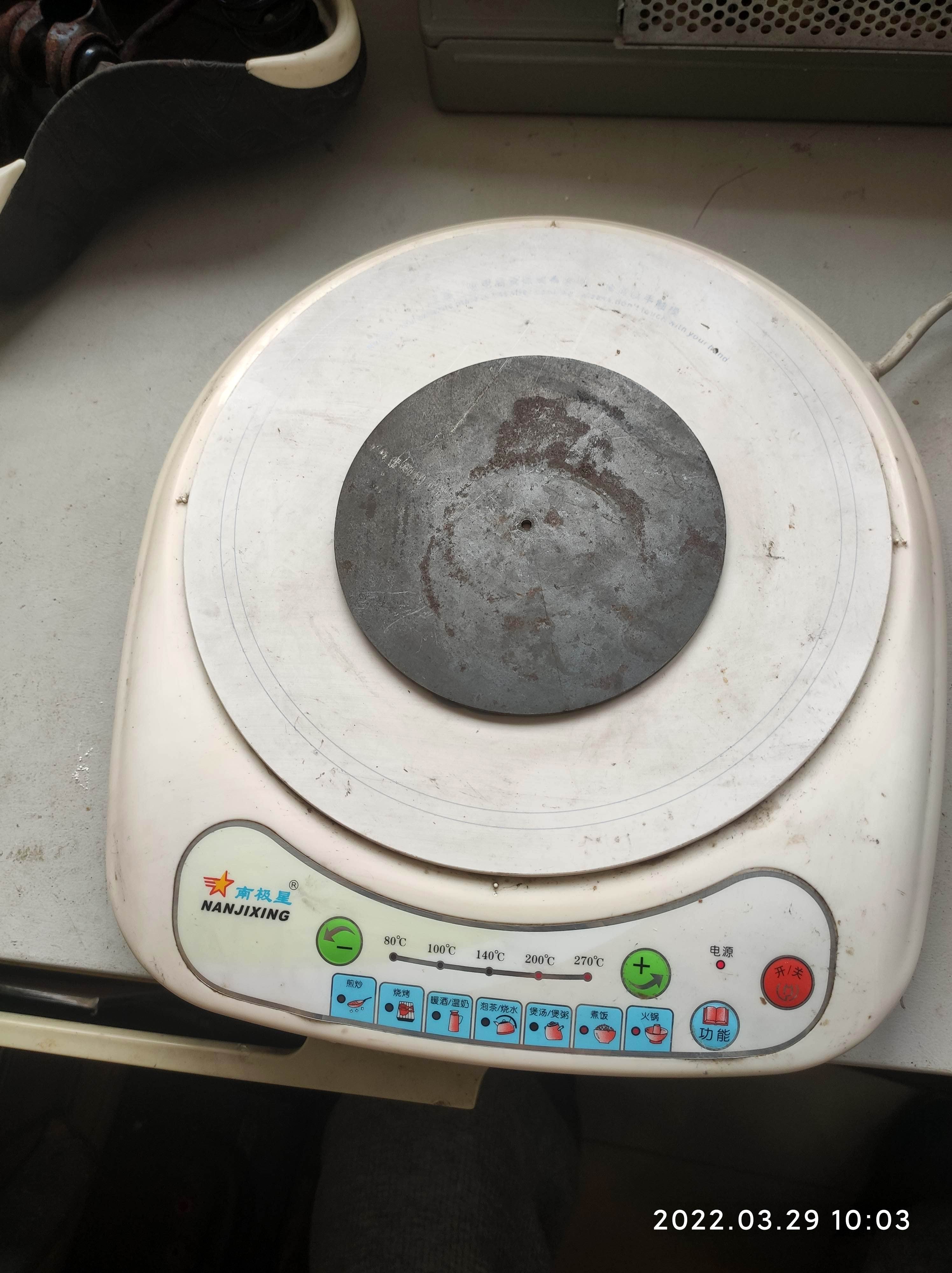

如果灯是塑料的颗粒,还是 ...
LED灯珠基本是一次性的不可拆解复用?尤其是铝基板上的。电磁炉加铁板热后倒是拆过,但不适宜拆解个别的其中一个LED。

ID:77589 发表于 2022-11-17 17:25 | 只看该作者
你只换一颗坏LED,何必要外观完好无损的取下来呢?直接用斜口钳把顶部封装夹掉后,只剩下两个单独的焊盘把烙铁温度调高一些,就好取下来了!

LED灯珠有3V.6V,9V,具体要求查资料,买个小加热台可以方便的拆,我是买个9.9元的,PTC加热台,没有买调温款 ...
电磁炉加发热铁板可以当加热台,可以批量拆解LED。但选择性拆解困难。
