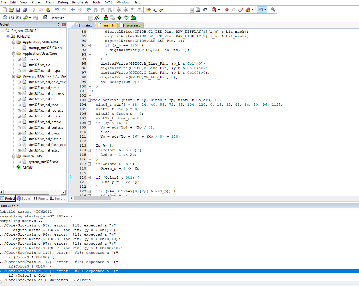

移植代码的过程中,发现了这个问题,一直没法解决,标点和define都看过了,define的后面也没有加分号,出错的地方看了括号和标点也是英文标点,也百度了不少了,没有一个答案符合我的问题,对了,这个工程是同过stm32cubemx生成的。但是就是生error:  #18: expected a ")"这个错误

如果你猜得对,那么就会有一系列错误,然后下面的语句并没有报错。
就是0b***纯粹是瞎写的造成的。
ID:1055642 发表于 2022-12-4 20:12 | 只看该作者
应该是0b1这个东西有问题,把这个改成其他的试试?

因为98~113行,115~116行,118~119行,以及121行以后全部代码都没有报错,所以你的说法完全不正确,看问题要仔细。

升级什么编译器都不可能支持0b***这种语法,仔细看题目,看不懂不要乱说。
ID:405850 发表于 2022-12-5 08:49 | 只看该作者
把95-97行的 0b**改成0x0b**试试

楼上已经有人说过了,就是数据进制写错了,keil不直接支持二进制,直接写0bxx会报错的,改成十六进制或者十进制就没问题了

是的是的,感谢大佬,这个问题确实是这个16进制写的有问题,改了以后就不报错了,还有就是可以修改keil编译器版本为ac6,也可以不改就通过(第二种方法不知道在实际应用中这么做是不是合适)

再次感谢各位大佬回答我的问题,这个问题可以结贴了,有两种方法可以解决报错,具体可以看评论区,感谢各位大佬百忙中回复我的问题!!
