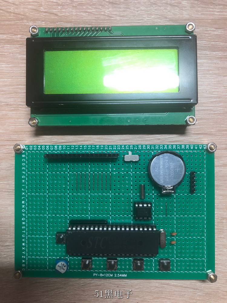

使用LCD2004+DS1302+STC89C52制作的数字钟
数字钟正面

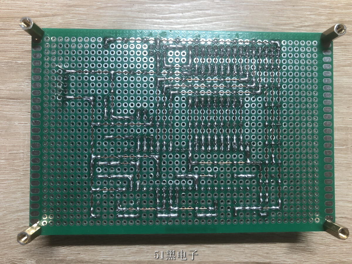

数字钟电路板布线
数字钟电路板

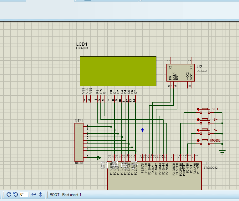

附近有程序+仿真图
