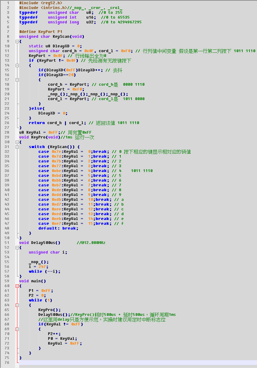

"我烧录实测这个函数没问题是可以使用的"
所以有啥问题?
进阶编程要尽量避免用长时间(>1ms)阻塞式延时消抖
下面是建议改法

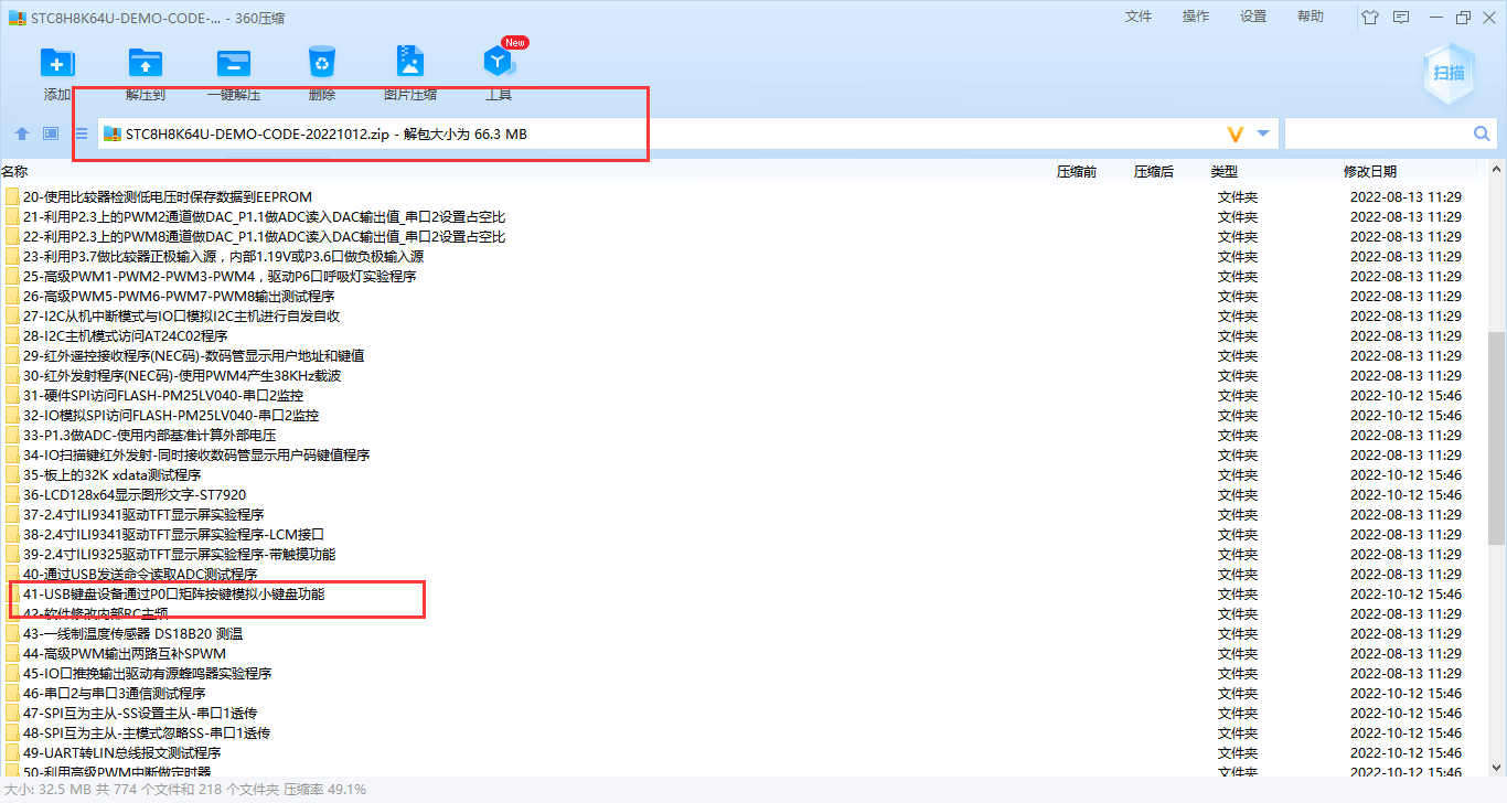

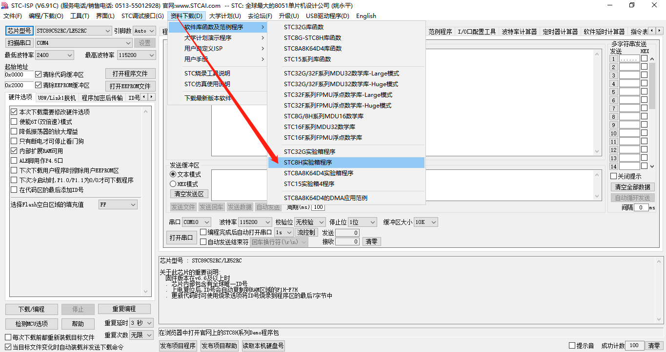

ID:1042619 发表于 2022-12-23 15:15 | 只看该作者
楼主可以试着参考STC8H8K64U实验箱范例程序41-USB键盘设备通过P0口矩阵按键模拟小键盘功能。实验箱程序范例程序从STC-ISP (V6.91C)一体化软件里面获得:
