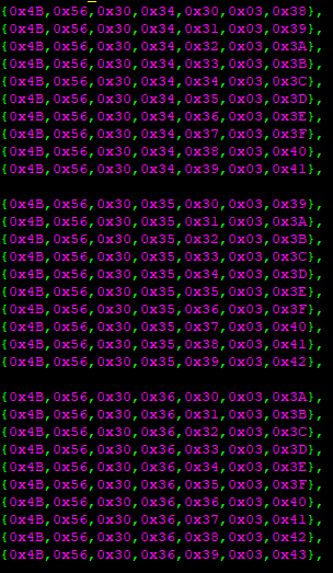

哪位大神可以指点一下这是用的什么方法计算的校验码呢?
试了很多一直不对,

楼主可以指点一下哪些是数据,而哪些又是校验码呢?

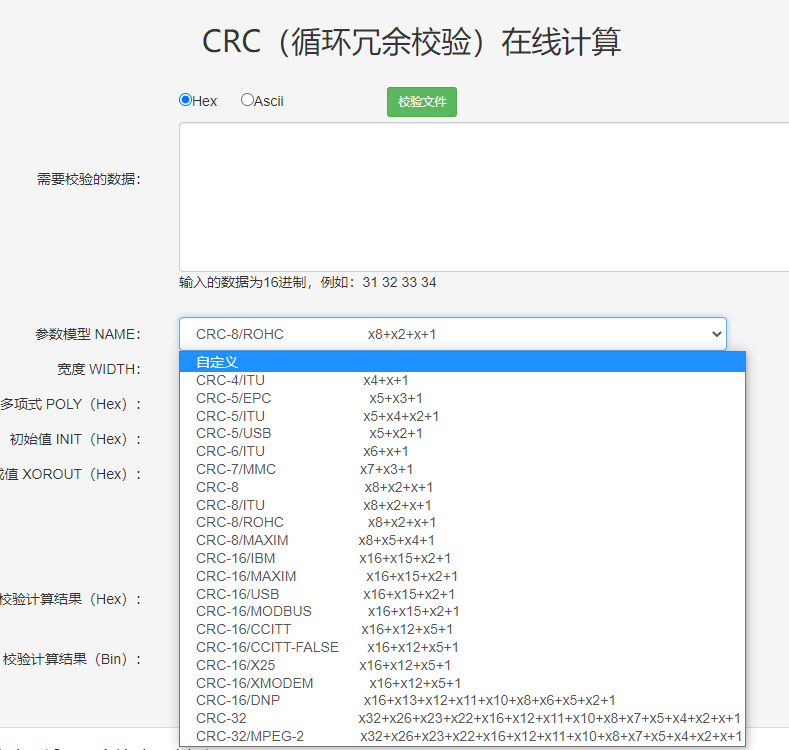

ID:1056573 发表于 2022-12-26 02:58 | 只看该作者
参考CRC校验:

ID:155507 发表于 2022-12-26 08:15 | 只看该作者
就是 全部加起来,取最后的8位。
0x4B+0x56+0x30+0x34+0x30+0x03 = 0x138  <---- 取最后8位   0x38

这种问题不是第一次有人问了
如果刚好有人用过个这校验方法,那他可能就会知道
你说要是没用过..........你随便找个CRC校验的计算方法看一下,你觉得那是一般人能反推出来的?
