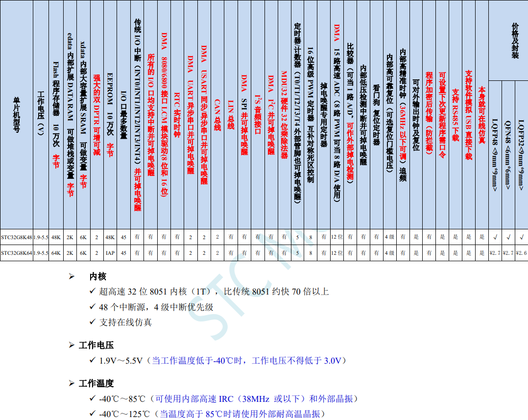

车载,自动追频,降低外部时钟的电磁辐射实际案例
STC32G8K64-42MHz-LQFP48, &2.7;
STC32G8K64-42MHz-LQFP32, &2.6;
32位8051,2组CAN, 3组Lin, 3组SPI, 4组串口,[P3.0/P3.1] 仿真
64K 高效Flash, 8K SRAM [2K edata, 6k xdata]
2023/1/4今天定型发,批量供
管脚兼容STC32G12K128, STC8H8K64U

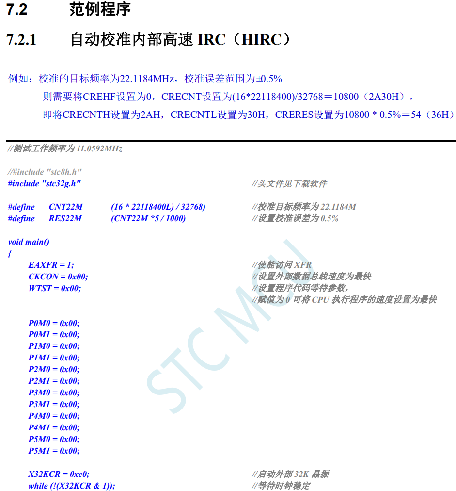

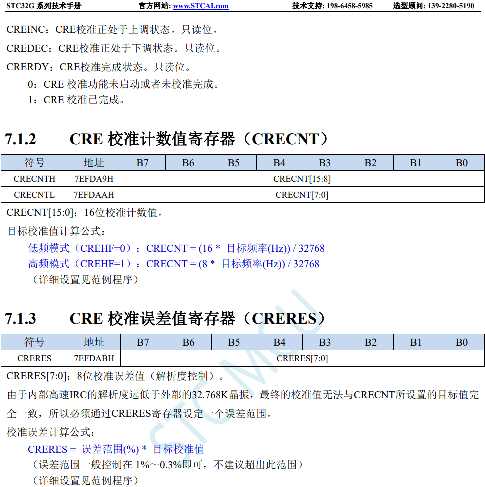

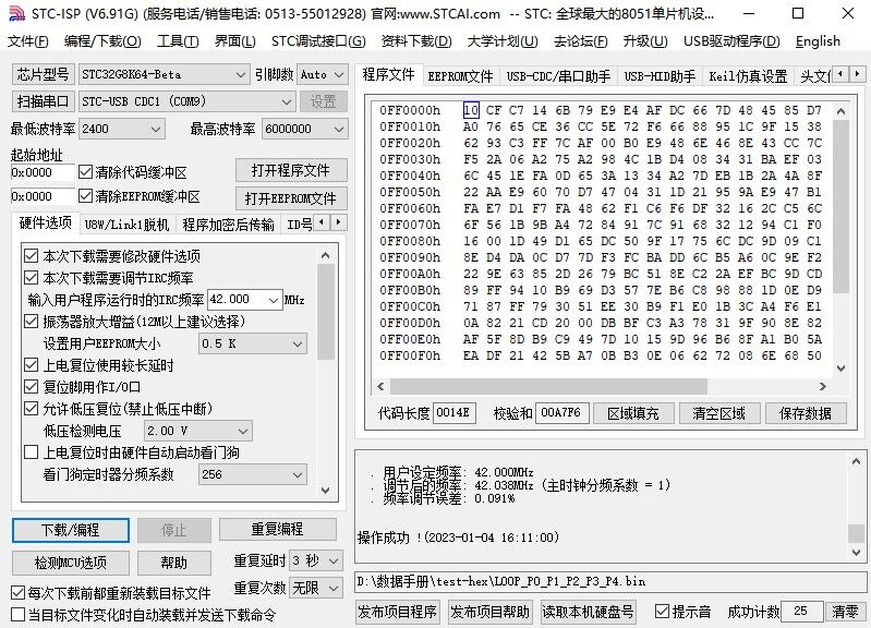

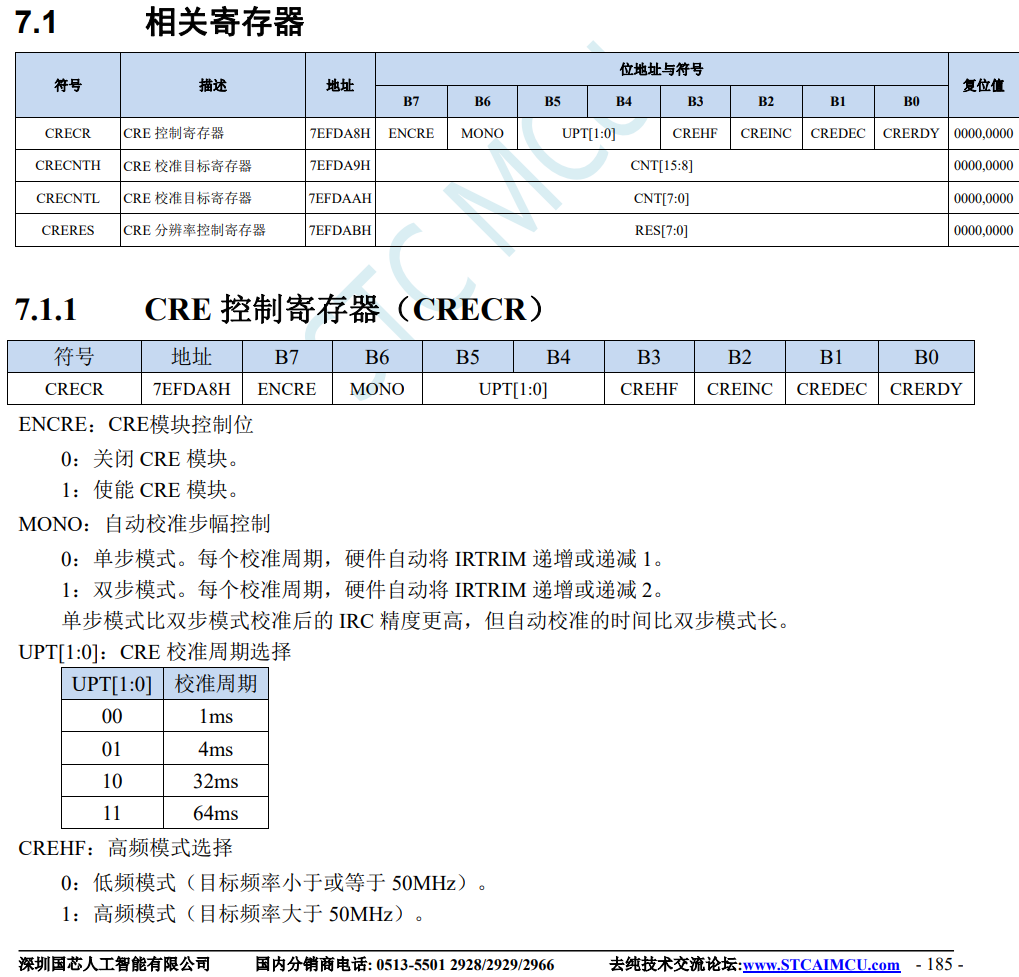

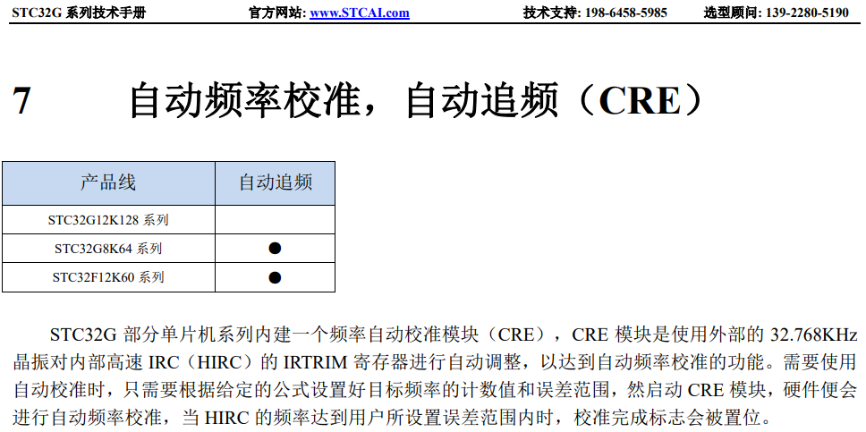

车载,有客户要跑外部12MHz, 又说外部晶振对外有辐射,
正好STC32G12K64可以外挂32768的低频晶振,
启动内部自动追频电路,实时校准内部高速IRC
