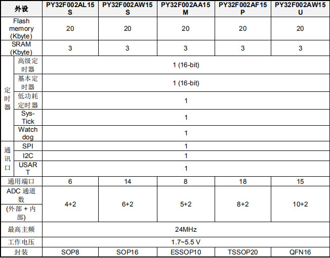

PY32F002A 系列微控制器采用高性能的 32 位 ARM® Cortex®-M0+内核,宽电压工作范围的 MCU。嵌入高达 20Kbytes flash 和 3Kbytes SRAM 存储器,最高工作频率 24MHz。包含多种不同封装类型多款产品。芯片集成多路 I2C、SPI、USART 等通讯外设,1 路 12bit ADC,多个定时器。
PY32F002A 系列微控制器的工作温度范围为-40℃~85℃,工作电压范围 1.7V~5.5V。芯片提供 sleep 和stop 低功耗工作模式,可以满足不同的低功耗应用。
PY32F002A 系列微控制器适用于多种应用场景,例如控制器、手持设备、PC 外设、游戏和 GPS 平台、工业应用等。
 内核
— 32 位 ARM® Cortex® - M0+
— 最高 24MHz 工作频率
 存储器
— 最大 20Kbytes flash 存储器
— 最大 3Kbytes SRAM
 时钟系统
— 内部 8/24MHz RC 振荡器(HSI)
— 内部 32.768KHz RC 振荡器(LSI)
— 4~24MHz 晶体振荡器(HSE)
 电源管理和复位
— 工作电压:1.7V~5.5V
— 低功耗模式: Sleep 和 Stop
— 上电/掉电复位 (POR/PDR)
— 掉电检测复位 (BOR)
 通用输入输出(I/O)
— 多达 18 个 I/O,均可作为外部中断
— 驱动电流 8mA
 1 x 12-bit ADC
— 支持 最多 9 个外部输入通道
— 输入电压转换范围: 0~VCC
 定时器
— 1 个 16bit 高级控制定时器(TIM1)
— 1 个基本定时器(TIM16)
— 1 个低功耗定时器(LPTIM),支持从 stop 模式
唤醒
— 1 个独立看门狗定时器 (IWDT)
— 1 个 SysTick timer
 通讯接口
— 1 个串行外设接口(SPI)
— 1 个通用同步/异步收发器(USART),支持自
动波特率检测
— 1 个 I2C 接口,支持标准模式 (100kHz)、 快
速模式 (400kHz),支持 7 位寻址模式
 硬件 CRC-32 模块
 唯一 UID
 串行单线调试 (SWD)
 工作温度:-40~85℃
 封装
SOP8, SOP16, ESSOP10,TSSOP20,QFN16
