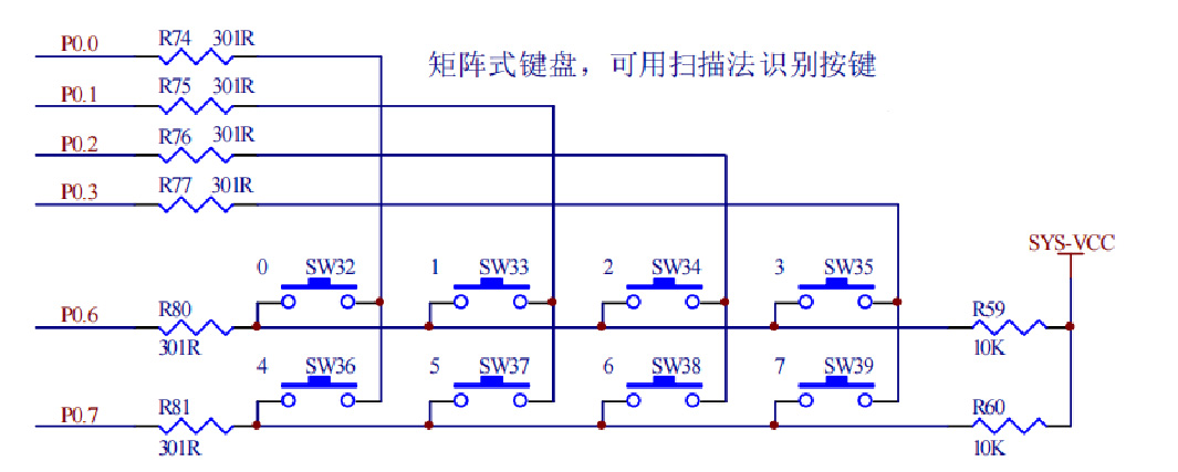

单片机多按键的更优方式――红外按键 在电路设计中,我们经常会用到按键,而说到按键,我们最常用的按键方式有独立按键和矩阵按键两种,如下图所示:

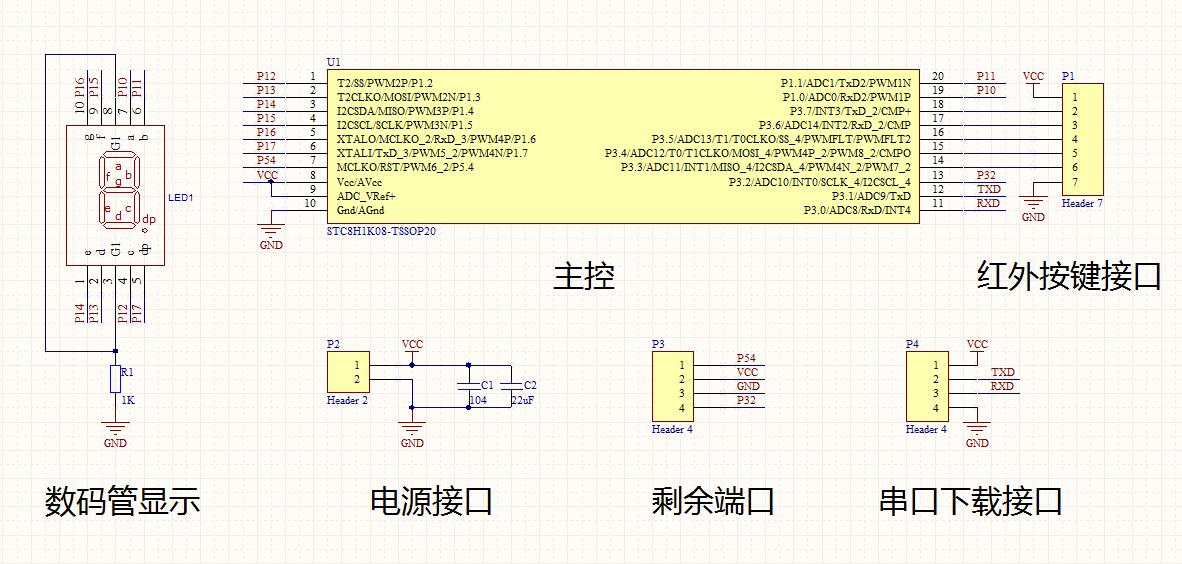

ID:960784 发表于 2023-11-6 11:12
红外按键模块的原理图有吗?

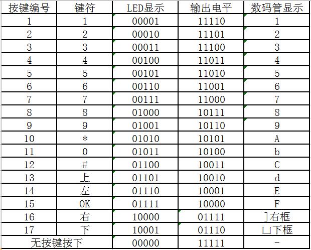

ID:712493 发表于 2023-2-9 14:32
4继承传统的独立按键和矩阵按键方式,接收简洁,无需解码。这个怎么理解,另这个成本高些吧!不过有见到一些家电再用
