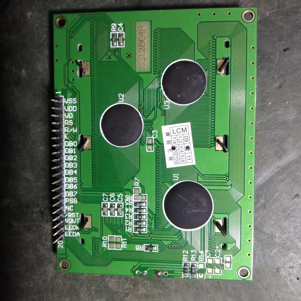

得到一片MS12864R带字库的LCD,看资料说可以串口驱动,但有的资料又说用IIC驱动,这两种驱动是一回事吗?还是这种屏两种驱动都可以使用?
ID:88256 发表于 2023-3-20 09:33 | 只看该作者
第15脚的PSB接地是串口模式,反之是并口的,至于IIC,需要按型号搜索资料看是不是有。
ID:230500 发表于 2023-3-20 10:34 | 只看该作者
不支持IIC驱动;
ID:343566 发表于 2023-3-20 13:40 | 只看该作者
根据型号搜索一下接口类型,一般都是并口的多
ID:624769 发表于 2023-3-20 14:08 来自手机 | 只看该作者
iic也是串口的一种,UART,SPI,都是串口,所以,你要明确你想用哪种而不是看到串口,就先入为主认为是 UART,SPI,iic等中的一种。
ID:477441 发表于 2023-3-20 18:17 | 只看该作者
多谢各位,自己仔细的看了一遍屏的资料,确定应该是  UART 串口的

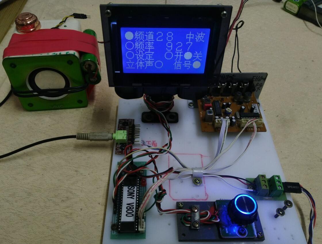

ID:996773 发表于 2023-3-21 09:04 | 只看该作者
只要看到psb引脚就是串口可以使用,电源线两个加使能线,数据线,时钟线共5个线,很好用
ID:398219 发表于 2023-3-26 08:27 | 只看该作者
这是收音机?
