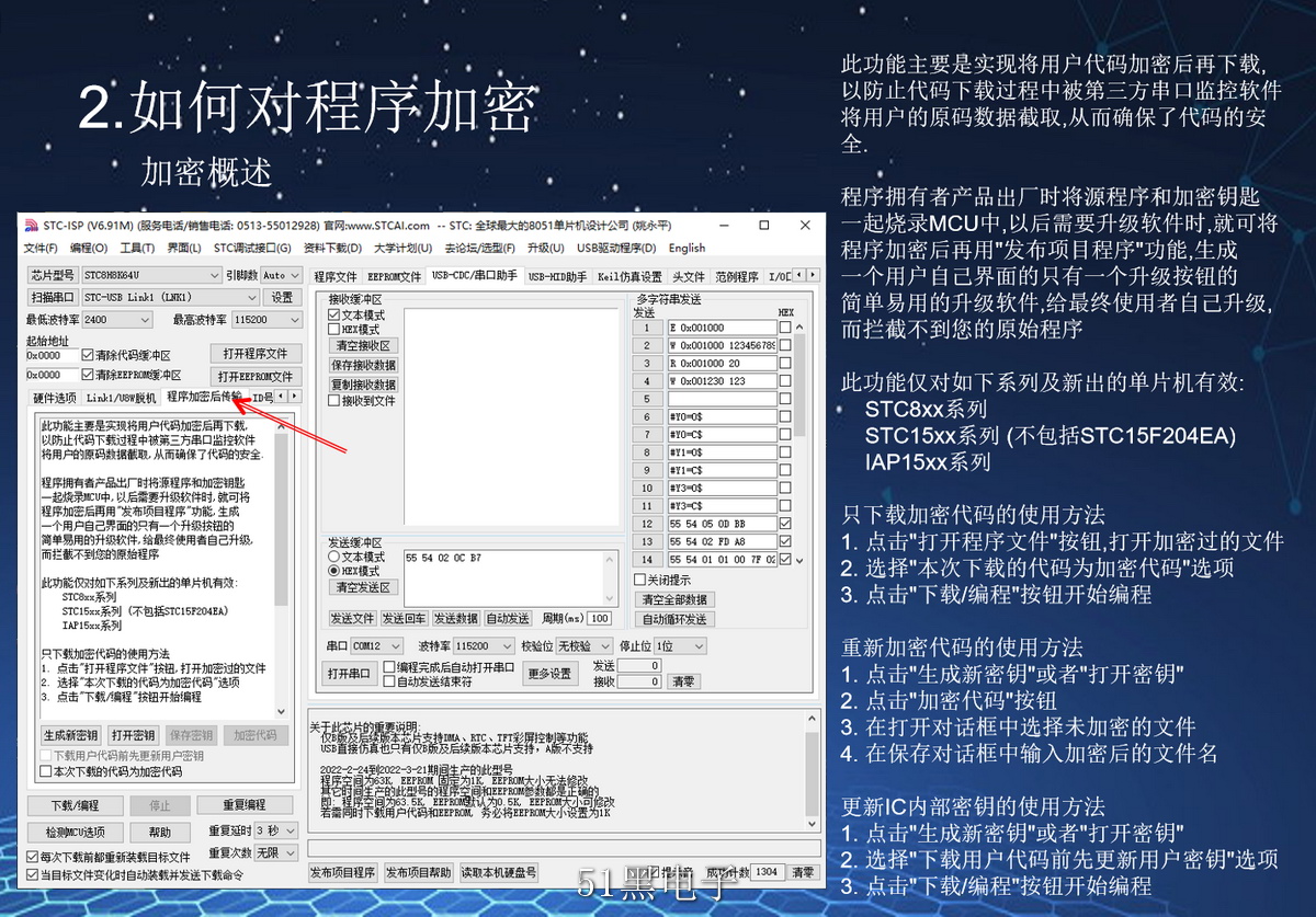

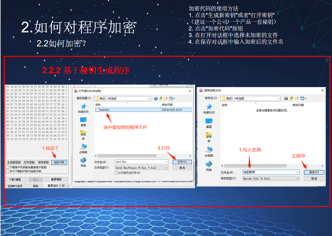

程序加密后传输下载,让您的客户自己升级程序却拿不到您的源程序——STC8H8K64U开天斧演示(需要程序加密后传输教学视频的可以@我头像)

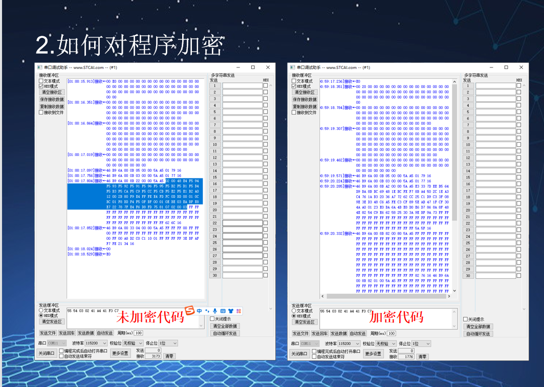

  先看到上面的演示视频,最近看到很多小伙伴不懂什么是程序加密后传输下载,正常下载的时候程序会如下开始传输,可以看到串口稍稍监控一下就可以读取到程序文件,相当于下载一下底裤都被人看光光了,毫无安全可言。
那么这一章来基于以下是哪个部分讲解下加密相关知识:

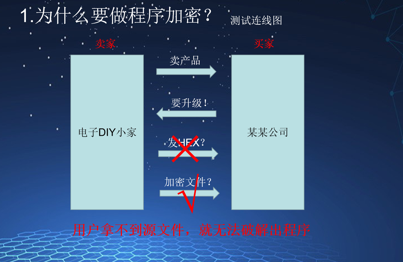

  1.为什么要做程序加密?
  2.如何对程序加密
  3.发布加密的项目程序

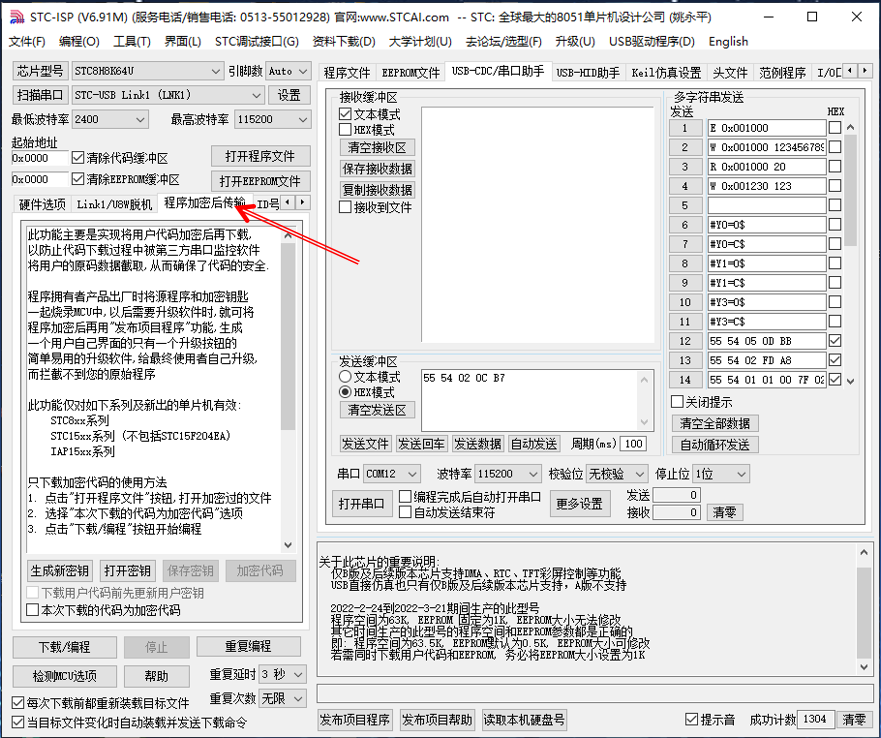

加密的具体细节在ISP软件的这个地方有阐述

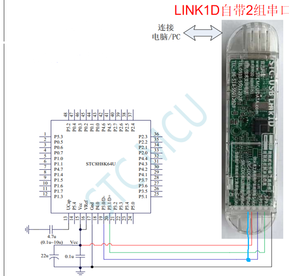

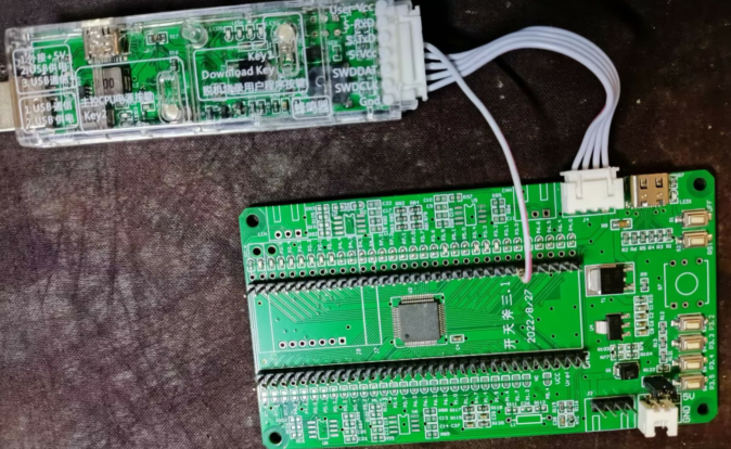

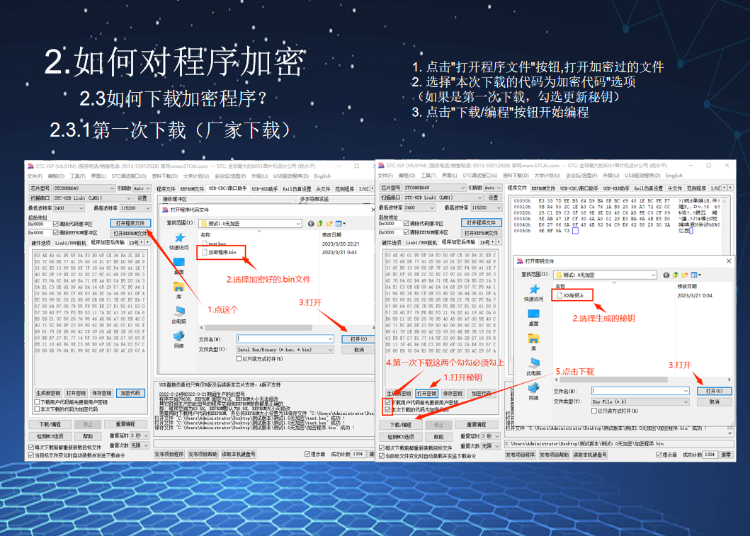

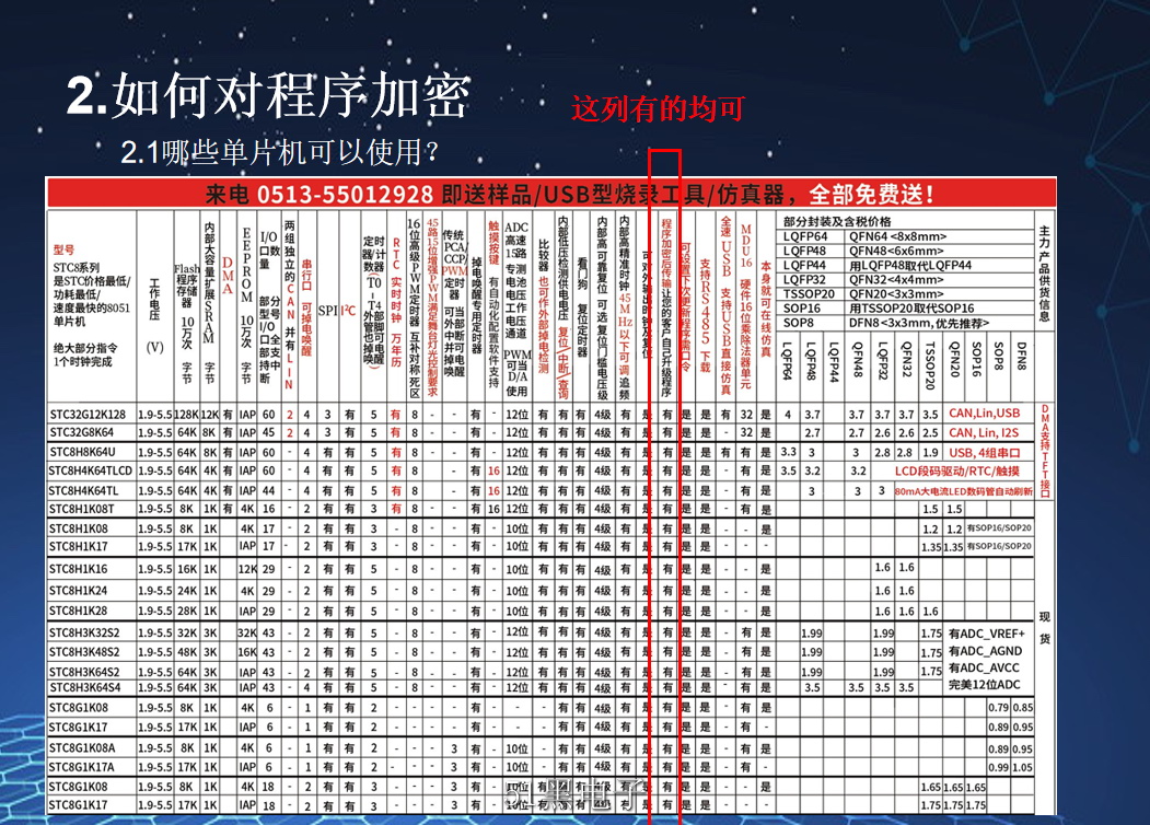

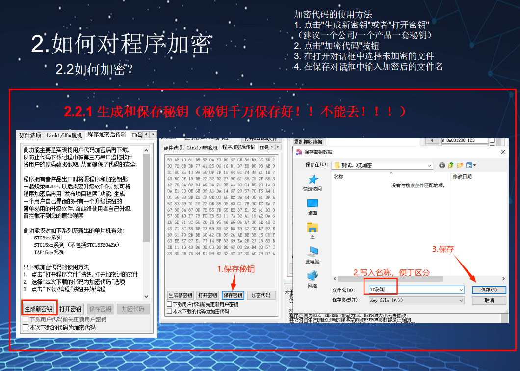

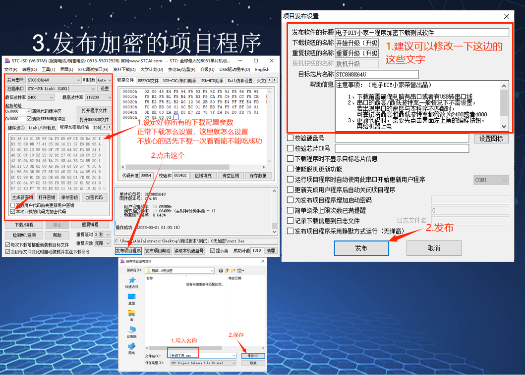

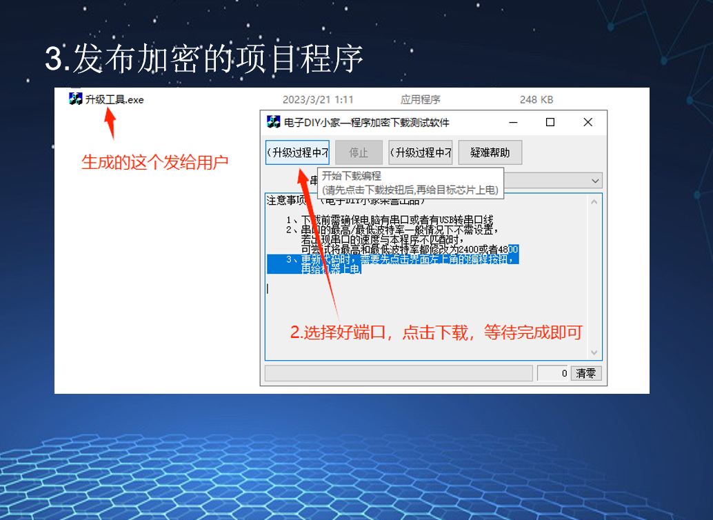

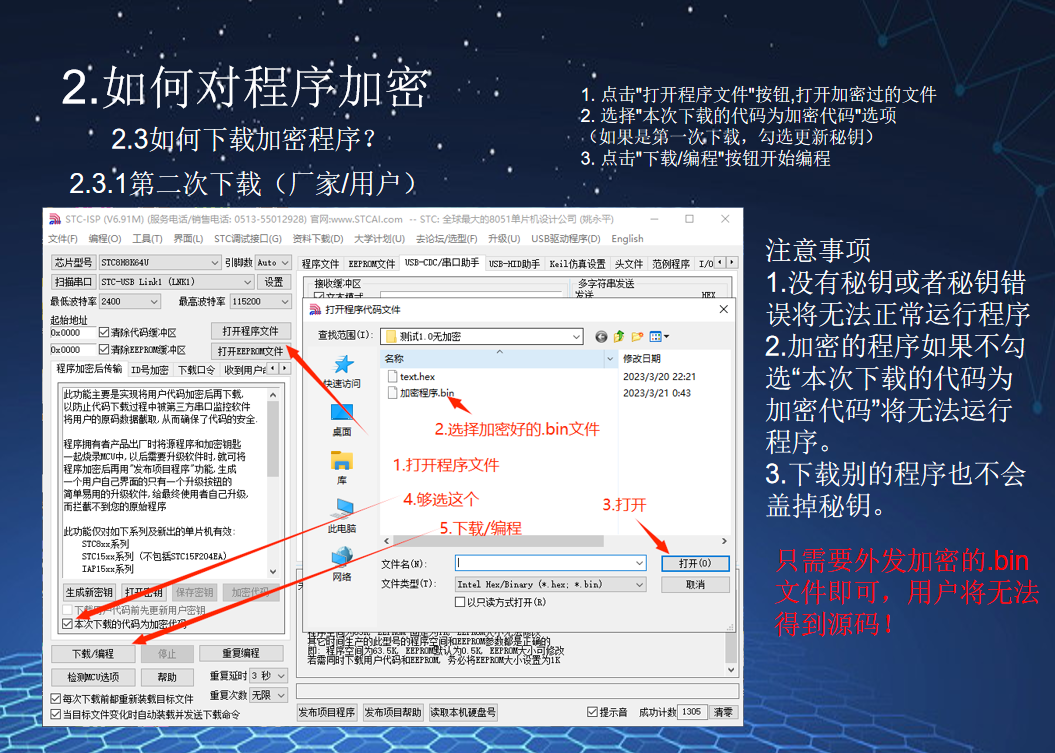

具体步骤可观看文章开始的视频,或者看PPT,这里把PPT里关键的部分截图截下来了,演示的代码也都在附件一起打包上传了,需要可以一起下载。
