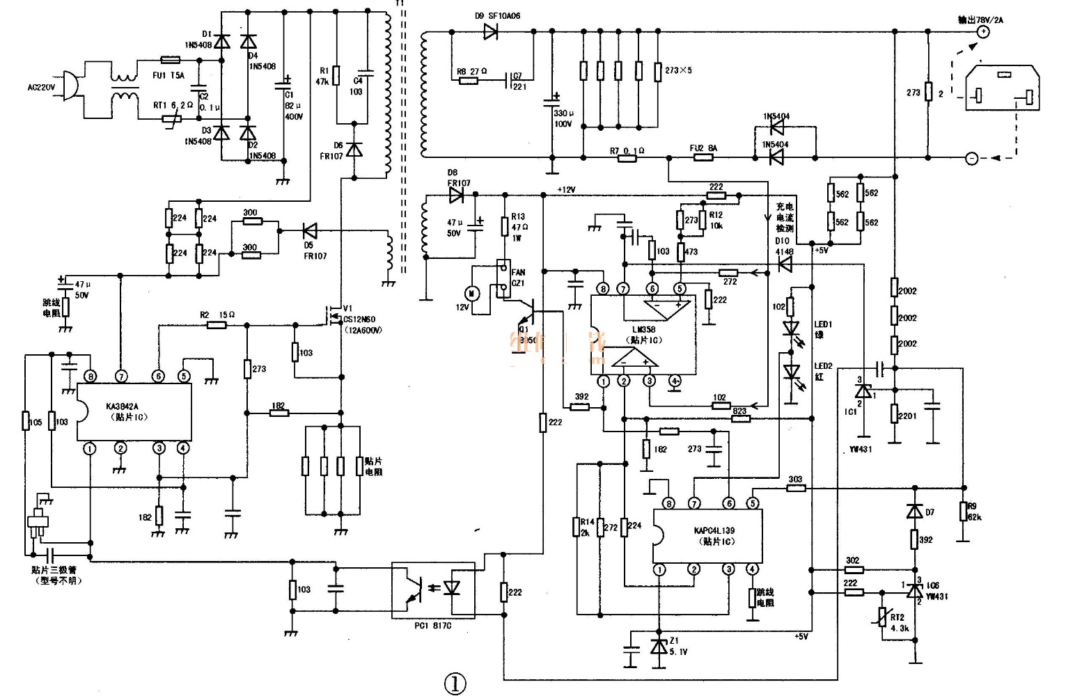

ka3842a+kapc4l139+lm358电源电路原理图改可调电流电压怎么改?

改可调电流电压怎么改?谢谢大家
ID:1064118 发表于 2023-3-28 10:43
电流可以调节一下LM358的5引脚的222电阻试试
ID:1045601 发表于 2023-3-27 19:38
472063089 发表于 2023-3-27 18:19
在IC1 431下分压电阻那里加上一个电位器,然后加电测试一下看带载能力如何,注意不要直接加市电,直接加一 ...
改可调电流呢?
ID:611861 发表于 2023-3-27 18:21
改可调电流的话在IC6 431回路加一个精密多圈电位器试下
ID:611861 发表于 2023-3-27 18:19
在IC1 431下分压电阻那里加上一个电位器,然后加电测试一下看带载能力如何,注意不要直接加市电,直接加一个20伏以上的直流电在电源输出测,然后用镊子短接一下3842第7脚上边的电阻,电源就会启动,测下输出电压能否调节
