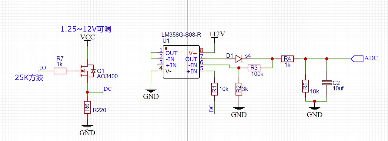

有一个项目需要用到检测电流电路,同行板子上抄了一个原理图,基础理论了解了不多,实际操作请教一下
图上R1 10K是如何选取的,R4和C2是形成一个RC电路吗,在检测过程中电压不跳变?这个S4什么作用?谢谢大家

同向放大电路,放大了约34-35倍,也可以用差分放大来实现电流检测,方法很多
