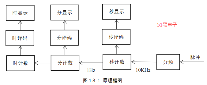

设计总体思路、基本原理和框图
1.1 项目及要求 项目:简易数字计时电路 要求:设计一简易的计时装置。能显示“小时”(0~23 时)、分(0~59 分)和秒(0~59 秒)。小时、分、 秒的十位的零均不予以现实。
1.2 设计思路 “时、分、秒”计时器采用 CD4518 分别构成二十四进制(”时”计时器)和六十进制(“分、秒” 计时器)计数器,一个 4518 芯片里有 2 个十进制计数器,采用异步计数,反馈置零的方法即可达到 60 进 制的计数器。
在刚接通电源或者时钟走时出现误差时,则需要进行时间的校准。置开关在手动位置,分别对“时、 分”单独计数,计数脉冲由单次脉冲或连续脉冲输入。校时电路由与非门和两个开关组成,实现“时、分” 的校准。
1.3 基本原理
脉冲产生原理:NE555 采用的是多谐振荡器电路,其 R1=R2=2.4K,C1=0.1uF,C2=0.01uF,用其产生 2KHz 的脉冲,然后用 CD4518 进行分频,在分频电路中先进行三次 10 分频,CD4518 使用 EN 使能端进行分 频,然后进行 2 分频,用 CP 脉冲端,使频率分到1Hz。
计数原理:时间计数电路由秒个位和秒十位计数器,分个位和分十位计数器及时个位和时十位计数器 电路构成,其中秒个位和秒十位计数器,分个位和分十位计数器为 60 进制计数器,而根据设计要求,时个位和时十位计数器为 24 进制计数器。

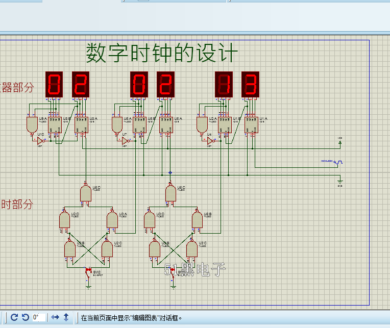

2.2 时、分、秒计时器的设计
1.“秒”计数器的设计:
将 1 连 1Hz 单脉冲,给 CD4518 提供时钟信号;2 时各位的使能端,连接高电平(+5V);3-6 为输出 端,只需分别连到 BCD-SEG 的四边即可;7 是置位端,连到地线或者悬挂,因为秒的个位是十进制,不需要 使用置位;4518 输出端的最后一个(也就是每片计数器的 Q3 端)可以用作级联,用来给下一芯片使能, 所以将 6 连到 10,此时十位计数器是依据个位计数器是否进位来判断是否计时,所以十位的时钟输入不需 要。要达到 60 进制,则十位就是 6 进制,只需要把十进制的”6”这个输出结果引出即可,8421 编码可知 0110 为 6,所以只需要把十位的 Q2 和 Q1 引出即可,将这两个引出端连接到一个与门再反馈到十位的置位 端 MR 即可。
图 2.2-1 “秒”计数器的连线
2.“分”计数器的设计:
“分”计数器与“秒”的相同,但要注意“秒”和“分”之间的联接,当“秒”记满 60 过后,“秒” 的十位产生进位信号,只需把这个进位信号引入到“分”计数器的个位的 CLK 端即可。
图 2.2-2 “分”计数器的连线
3.“时”计数器的设计:
“时”计数器在实现上和前两个计数器无非大同小异,只是需要把进制设计为 24,把十位的“2”和 个位的“4”形成与门送入各位和十位的重置端 MR即可。
图 2.2-3 “时”计数器的连线
2.3 校时电路的设计
在刚接通电源或者时钟走时出现误差时,则需要进行时间的校准。置开关在手动位置,分别对“时、 分”单独计数,计数脉冲由单次脉冲或连续脉冲输入。有与非门和两个开关组成,实现“时、分”的校准。 当校时开关扳倒右端时,前一个的计时器进位信号送到“分”或“时”计数器的个位 CP 端,进行“时” 计数器和“分”计数器的正常计时。
图 2.3-1 校时电路
当校时开关扳倒左端时,高电平信号送入“时”计数器和“分”计数器的进位脉冲个位 CP 端,每拨 动开关一次,“时”和“分”计数器校准时间。

4.安装调试步骤
安装过程初始阶段,秒的个位及十位在调试过程中出现了数字显示不全的现象。在连接六进制的过程 中,发现电路只能 4、5 的跳动,后经发现是由于接到与非门的引脚接错一根所至,经纠正后能正常显示。 在连接六进制、十进制、六十进制的进位及十二进制的接法中,要熟悉逻辑电路及其芯片各引脚的功能, 那么在电路出错时便能准确地找出错误所在并及时纠正了。通过安装以及调试过程,最后连接出了可正常 显示“秒"、“分"、“时”的电子钟。
1.设置初始时间为 2 小时 2 分 1 秒。
2. 计时 30 秒后为 2 小时 2 分 31 秒。
