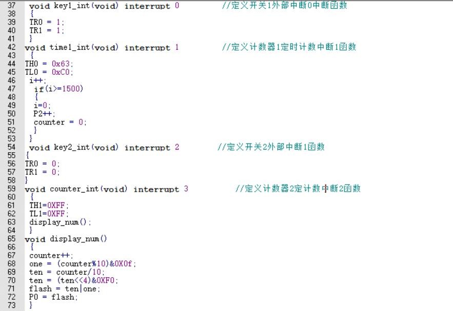

51单片机用中断函数功能计数程序 生产线的传送带模拟
ID:1075678 发表于 2023-5-19 19:09 | 显示全部楼层 |阅读模式
某生产线的传送带上不断地有产品以1.2 Hz频率单向传送(方波发生器模拟),实现如下功能:
1.按键1闭合时,指示灯1亮,计数器1开始计数。当计数时间满1分钟时,计数器1清零从头开始计数,计数器2加一;
2.按键1打开时,计数器1和2清零,并停止计数;
3.按键2闭合且按键1闭合时,计数器1和2均暂停计数;按键2打开且按键1闭合时,计数器1和2从暂停的数继续计数。
