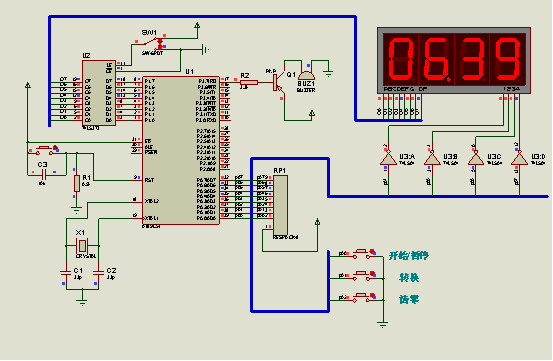

根据系统的设计要求,用时间模拟路程设计出租车计价器,选择单片机AT89C51为测控系统的核心来完成数据采集、处理、显示等功能。选用时间模拟路程省却了采样/保持电路、运放、数/模转换电路以及进行长距离传输时的串/并转换电路,简化了电路,缩短了系统的工作时间,降低了系统的硬件成本。
该系统的总体设计思路如下:将设计好的时间间隔发送到单片机上,经过51单片机处理,将把时间和价在显示电路上显示,本系统显示器用4位共阳LED数码管以动态扫描法实现。
按照系统设计功能的要求,确定系统由5个模块组成:主控制器、时钟电路,复位电路,振荡电路和显示电路。
本课题以是AT89C51单片机为核心设计的一种出租车计价器,系统整体硬件电路包括,时钟电路,复位电路,振荡电路和显示电路,单片机主板电路等组成。
系统框图主要由主控制器、单片机复位、时钟振荡、LED显示、总体电路结构框图如图2.3所示。
图2.3 出租车计价器总体电路结构框图 2.4 硬件设计电路本设计电路图如图2.4所示。本系统控制器使用单片机AT89C51,显示器用4位共阳LED数码管以动态扫描法实现。 图2.4 出租车计价器总电路图

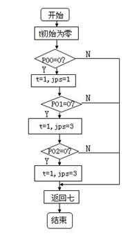

4.2 系统程序设计模块系统程序主要包括主程序,延时子子程序,键盘扫描子程序,价计算显示子程序和时间显示子程序,中断子程序等。 4.2.1主程序主程序的主要功能是实现整个计价器系统的实时显示,时间价的转换,按键控制功能。主程序流程图如图4.2.1所示。 图4.2.1 主程序流程图 4.2.2延时子程序延时程序的主要功能是对单片机和显示数码管之间的延时转换,以及按键和数码管之间的延时作用。延时子程序流程图如图4.2.2所示。 图4.2.2 延时子程序流程图 4.2.3键盘扫描子程序键盘扫描子程序主要是对暂停播放,时间价的转换和清零键的控制。键盘扫描子程序图4.2.3所示。 图4.2.3 键盘扫描子程序流程图 4.2.4价计算显示子程序价计算显示子程序将对出租车行驶的价计算和数码管对价的显示。其流程图如图4.2.4所示。

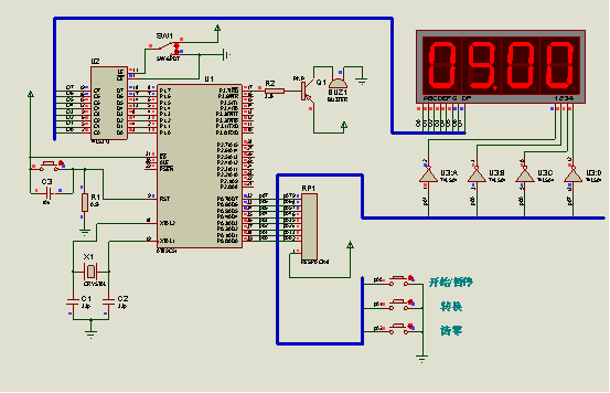

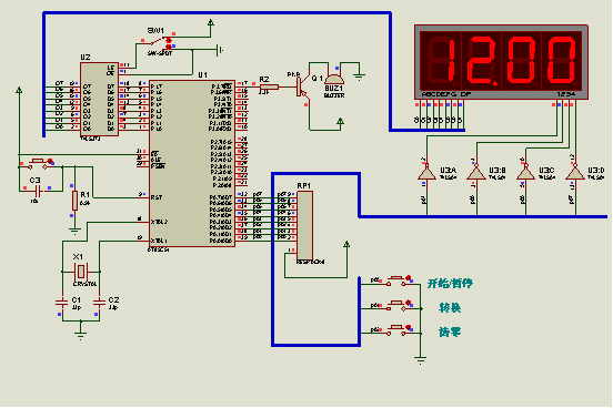

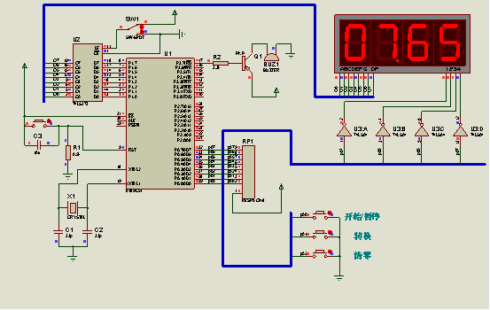

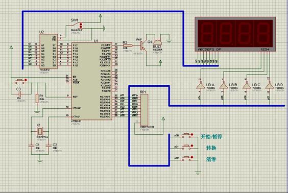

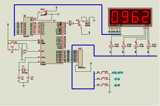

4. 4 调试及仿真经软件调试-仿真器proteus调试通过,并烧录芯片,得到所要求的设计结果。如下图,试验成功。 图4.4.1价(一) 图4.4.2时间(一)
图4.4.3价(二) 图4.4.4时间(二)
图4.4.5价(三) 图4.4.6时间(三)
图4.4.7价(四) 图4.4.8时间(四)
图4.4.9价(五) 图4.4.10时间(五)
