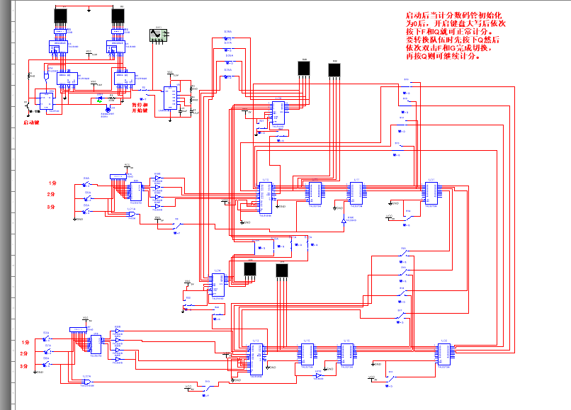

24S可复位、暂停和开始的倒计时,计分系统有每队各有三个按钮对应加1分、2分、3分。
设有换场换分按钮可在换场后交换两队分数。
计分部分按钮有点多,使用时注意尽量别用鼠标控制除加分按钮外的按钮。
启动后当计分数码管初始化为0后,开启键盘大写后依次按下F和Q就可正常计分。
要转换队伍时先按下Q然后依次双击F和G完成切换,再按Q则可继续计分。
仿真原理图如下(Multisim仿真工程文件可到本帖附件中下载)
