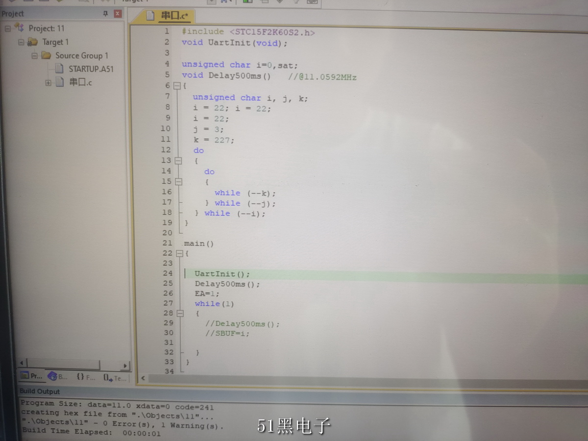

单片机程序有1个警告要不要紧?0 Error (s), 1 Warning (s)
#include <STC15F2K60S2.H>
#include <intrins.H>
void Delay15us()                //@12.000MHz
unsigned char i;
                            //delaytime xiao
_nop_();
_nop_();
i = 42;
while (--i);
unsigned char DuanMa[]={0xc0,0xf9,0xa4,0xb0};//gongyanji 0123
unsigned char WeiMa[]={0xF7,0xFB,0xFD,0xFE};
void main()
unsigned char i=0;
  P0=WeiMa[i ];
  P2=DuanMa[ i];
  Delay15us();
  i++;
  if(i==4)
   i=0;
ID:404160 发表于 2023-6-7 16:21 | 只看该作者
不要紧
ID:94031 发表于 2023-6-7 16:46 | 只看该作者
头文件和器件一致后,编译0错误,0警告。
ID:94031 发表于 2023-6-7 16:47 | 只看该作者
你给的程序和图片不一致

ID:69038 发表于 2023-6-10 09:53 | 只看该作者
全局变量,你就用“i”?然后定义了不使用,就是会报警!
变量的名字不要太随意,最好能有实际的表达意思,全局变量不要与局部变量重名会引起误会的。

ID:1080935 发表于 2023-6-11 22:01 | 只看该作者
警告有的时候没问题,但有的时候就不行,要根据情况。
比方说你写了一句“while(1);”,他会提示你有个警告,这个时候你的这句程序后面的代码就不会被执行(中断、调用除外),调试时可以用这个方法来阻断后续代码的执行,正常时就要注意了。
