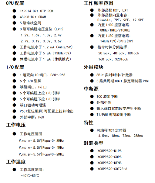

XC8P9520介绍
· 1K X 14-Bit OTP ROM
· 48 X 8-Bit SRAM
· 支持C语言与汇编语言编程
·6个端口均可做输入输出口,复位脚可做普通输出口(非开漏输出)
·6个端口均支持上拉功能,5个端口支持下拉功能
·6个端口均支持输入电平变化唤醒功能
·3个端口有二级驱动增强功能,灌电流高达50mA(压差1V测试)
·2路8位定时器
·3路共周期的8位PWM
·电源电压低至1.2V就可以启动了
   详细功能特性如下:

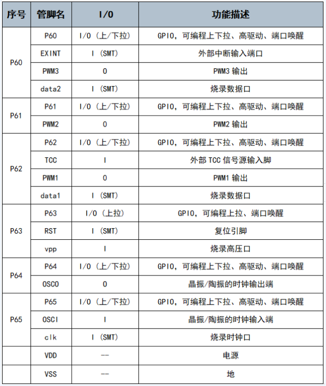

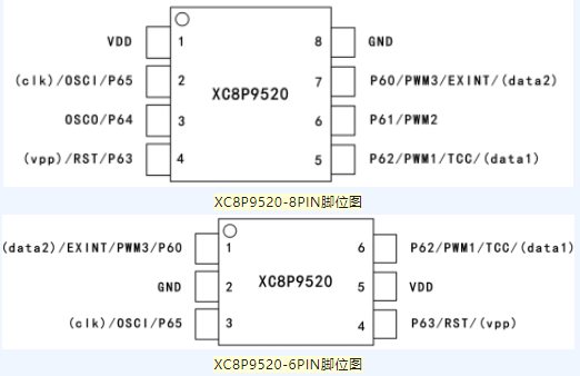

引脚描述
引脚分配

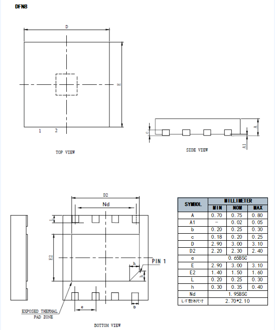

系统框图

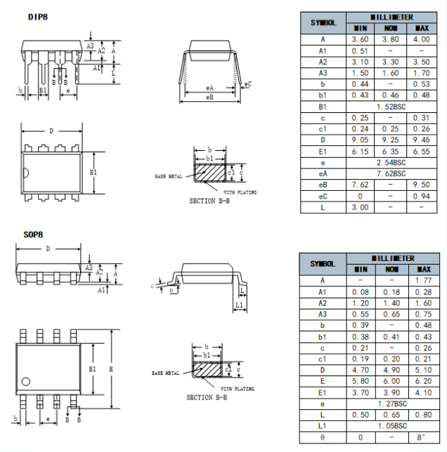

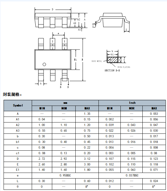

封装信息
