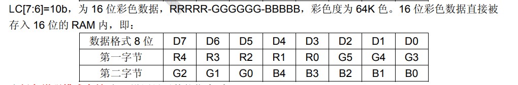

驱动个160*160的黑白屏,用的uc1698u芯片,采用16位彩色数据格式,必须两个8位才能驱动三个像素点,想让屏显示一个160*160的图片,网上找了很久没有找到相关程序,只能自己啃手册

为啥第一位数据pci[0]显示不正常,而第二位pic[1]和第三位pic[2]显示是正常的没有问题的。
我试过,直接给data8bit()函数直接赋值显示是没有问题的。

void data8bit(unsigned char dat)有问题,而且你好像没搞清楚pic[]数组和2字节颜色数据的关系,看你的描述也没描述清楚
ID:1010435 发表于 2023-6-26 16:55 | 只看该作者
人中狼 发表于 2023-6-26 16:35
void data8bit(unsigned char dat)有问题,而且你好像没搞清楚pic[]数组和2字节颜色数据的关系,看你的描述 ...
这个data8bit函数我是验证过的,给data8bit函数赋值0x00~0x07 屏幕上三个像素点按000 001 010 011 100 101 110 111(1代表亮,0代表灭)分别能正常显示。
