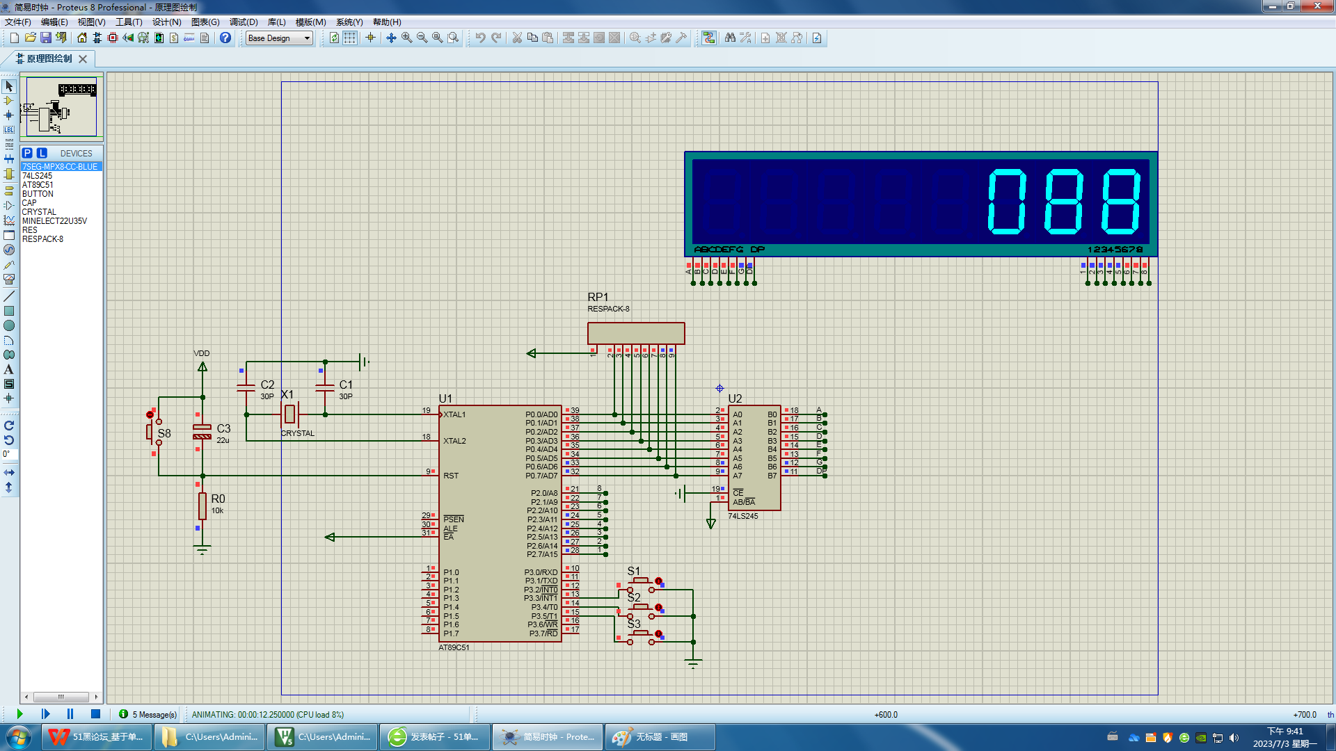

单片机简易时钟程序错误
查看数: 910 | 评论数: 11 | 收藏 0
发布时间: 2023-7-3 21:42
这是什么原因啊? 单片机源程序如下: #include<reg51.h> #include<intrins.h> #define uint unsigned int #define uchar unsigned char void Delayms(uint x); sbit L=P2^0; sbit LA=P2^1; sbit LB= ...
ID:213173 发表于 2023-7-5 09:55
孙铭阳 发表于 2023-7-4 21:03
你好,谢谢你的解答,请问三个按键启动,暂停,复位功能怎么实现呢
按键启动,暂停,复位只适用于秒表或倒计时,一个按键即可。时钟必须有调时功能。
ID:712097 发表于 2023-7-5 07:58
孙铭阳 发表于 2023-7-4 21:02
你好,谢谢你给我解答问题,就是这个程序为什么按钮不能实现三个按键,启动,停止,复位功能
参考我给你的代码,
把41行EA=1;注释掉,这样上电就不会自动走时了。
把第58行bb=0;cc=0;dd=0;后面加上一句EA=1;,这样复位后时间又继续可以走了。
经过上述改动,按键从上到下启动、暂停、复位都可以用了。
ID:1086252 发表于 2023-7-4 23:45

ID:1086252 发表于 2023-7-4 21:03
wulin 发表于 2023-7-4 08:08
数码管位驱动代码与硬件不符及其他变量声明处理不当。给你改了。
ID:1086252 发表于 2023-7-4 21:02

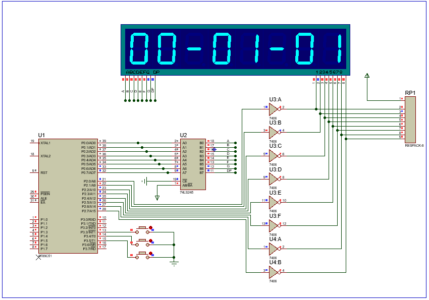

ID:712097 发表于 2023-7-4 11:44
问题比较多,大概列出来:
1、位码错误2、送段码前没有清零
3、共阴数码管需要加驱动,单片机IO负载能力不足
4、段码加了245IC就不用上拉电阻。
5、我贴出来的代码随便写的,好多可以精简,请自行优化。

ID:161164 发表于 2023-7-4 09:15
缺了一个HC138芯片
把P20~P22的3位信号转为8位位选信号
ID:140489 发表于 2023-7-4 09:04
TR0=1;//启动定时器T0工作
EA=0;//打开总中断开关
EA=1;//才能 打开总中断开关
ID:332444 发表于 2023-7-4 08:49
变量声明写在主循环外,按键要有消抖,数码管要消隐,如果P2送位值那么就不用定义去138的3个引脚.
ID:1080935 发表于 2023-7-4 08:19
仿真中数码管需要消隐处理,就是送段码前全部熄灭,送完段码打开对应的管子。
