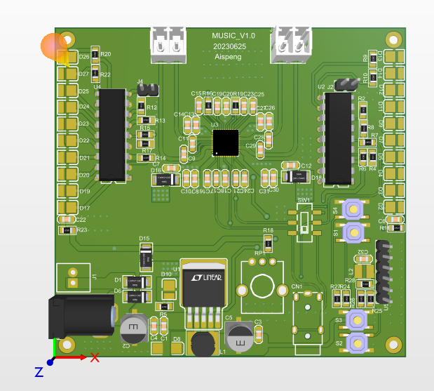

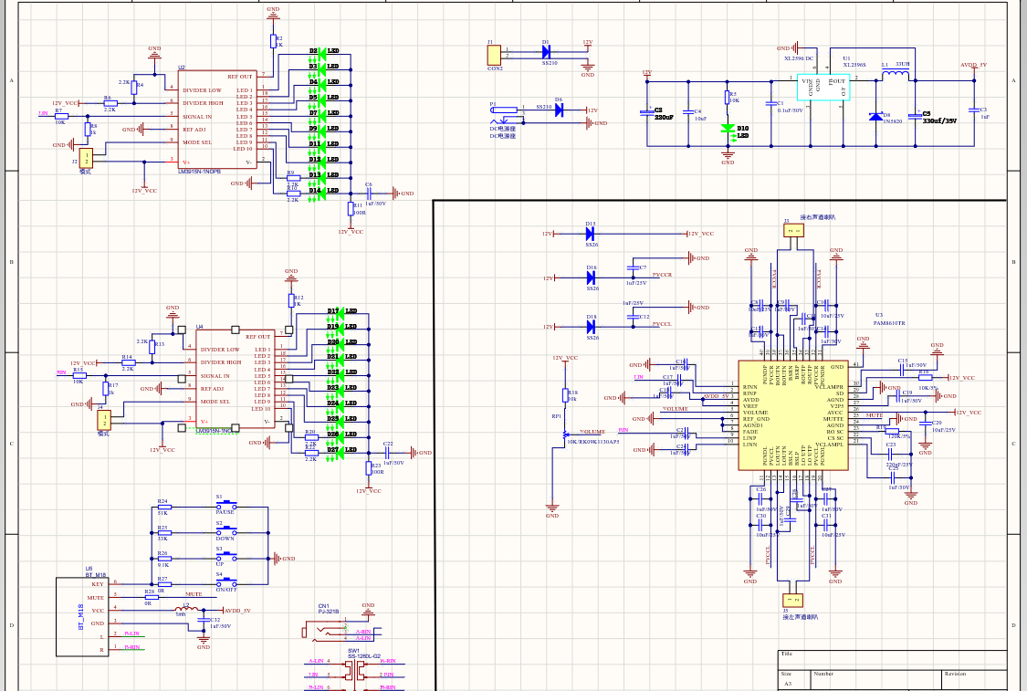

各位好,这几天突然想做一个蓝牙音箱,借鉴之前用过的PAM8610芯片,顺便加了LM3915N芯片来装饰,可以通过12V的电源口通电,也可以用端子接电 ,满足多种接电方式,音频输入用M18模块,也可以通过音频接口来输出,开关来决定用那个音频输入信号。实物已经验证完成,但是无法上传视频格式,就没有
