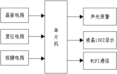

一、系统方案
本设计采用STC89C52单片机作为主控制器,液晶1602显示温湿度,按键设置温湿度阀值,实际温湿度低于设置下限或者大于上限,蜂鸣器报警,手机APP显示温湿度,同时APP可以设置温湿度阀值,实现下位机和手机APP的双向通讯。

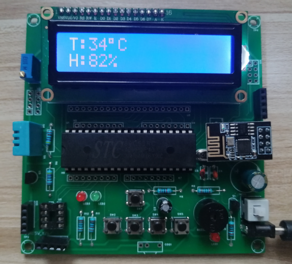

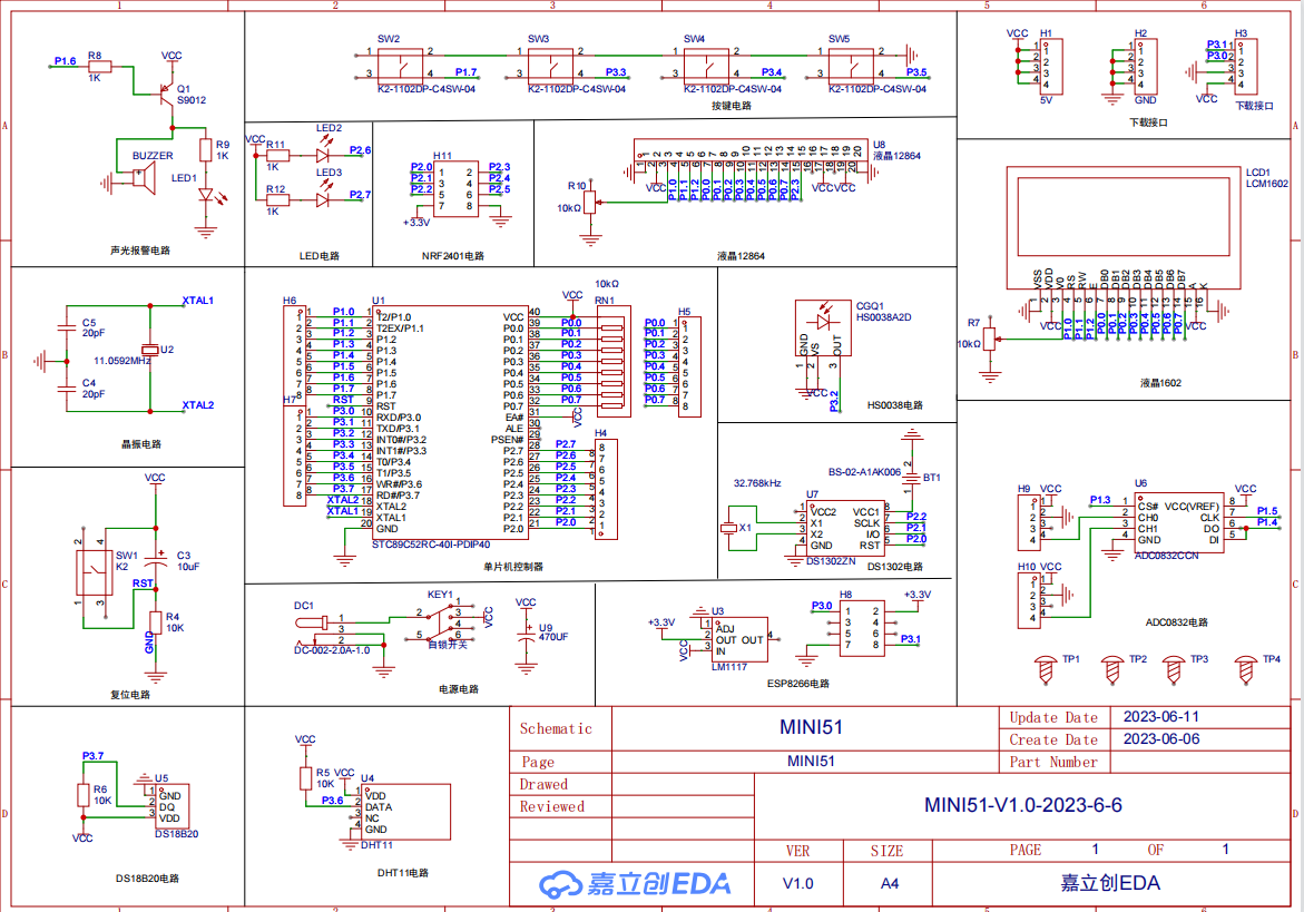

二、硬件设计
原理图如下:
最终实物图片:

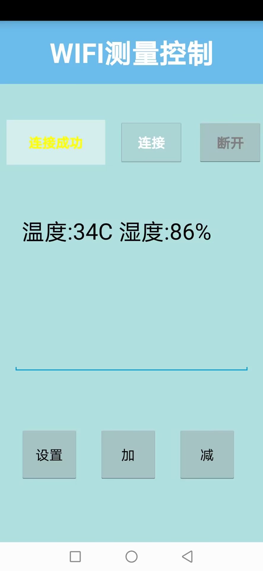

四、App软件设计
APP界面比较简单,操作之前打开手机WIFI,连接上下位机创建的热点APP,密码12345678,连接成功之后,点击手机APP上面连接,手机界面会显示连接成功,之后手机APP和下位机就可以实现数据的交换,放上一个手机APP的截图:
