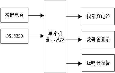

一、系统方案
随着科学技术的不断发展带动着电子行业的地位越来越重,现在电子产品几乎在社会的各个领域都可以见到。这些技术的发展有效的带动着社会生产力的发展和信息化的提高,同时电子产品也越来越智能。
本设计采用AT89C51单片机为主控芯片,采用数字型防水温度传感器DS18B20制作温度检测报警器,通过四位数码管显示温度值,系统设立几个按键,可以通过按键进行设置温度的上、下限值,当所采集温度超过设定值时,系统会控制蜂鸣器和对应LED发出声光报警。这个设计简单、成本低、具有实用性。
二、硬件设计
原理图如下:
