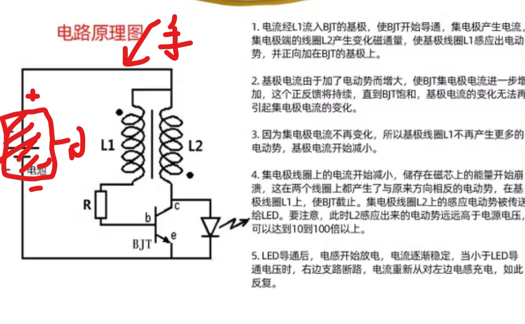

电路左侧是输出0-1.2V、0-3ma的发电机。左侧转动发电机的轴,右侧LED闪烁发光。问题:用手捏住发电机两端的线,LED明亮的闪烁;但是松开后LED依旧闪烁,但是很暗,有无解决措施?(本人站在木凳上

发电机发出的并不是直流电,加一个全桥整流滤波电容试试。
ID:123289 发表于 2023-7-24 08:46 | 只看该作者
1、不知道电机转不转。
2、不知道手捏一个点还是两个点,在图中标记一下。
拍个照片或视频动画一下。
ID:320306 发表于 2023-7-24 09:23 | 只看该作者
能尝试在LED上串联一个小电阻,降低电流或者串联一个二极管,降低电压?用肖特基,电流小的时候导通压降很小,当然只能试试,我也没有十足的把握。

ID:844772 发表于 2023-7-25 17:26 | 只看该作者
我没弄过这个电路,看上去应该使用的是直流电源,你用了电机含有很多交流成分,影响了电路的振荡,所以估计不用手,并个小电容可能也行。
ID:1083996 发表于 2023-7-25 20:52 | 只看该作者
在电机两端加个1000uF电容,给震荡电路以高频通路;
你这个这电路属于没旁路电容,然后振荡电路效果差;用手捏住电机两端时等于振荡电路有个电流旁路,所以亮度加强;
ID:1089423 发表于 2023-7-27 19:41 来自手机 | 只看该作者
yzwzfyz 发表于 2023-7-24 08:46
1、不知道电机转不转。
拍个照片或视频动画一下。
1 捏住后转动发电机输入轴
2 1个和2个都会变亮
ID:1089423 发表于 2023-7-27 19:43 来自手机 | 只看该作者
zsyzdx 发表于 2023-7-24 09:23
能尝试在LED上串联一个小电阻,降低电流或者串联一个二极管,降低电压?用肖特基,电流小的时候导通压降很 ...
不能降,就是为了升压点亮led才接的这个电路

ID:1089423 发表于 2023-7-27 19:46 来自手机 | 只看该作者
你这个这电路属于没旁路电容,然后振荡电路效果差;用 ...
真的吗 我去试试看
