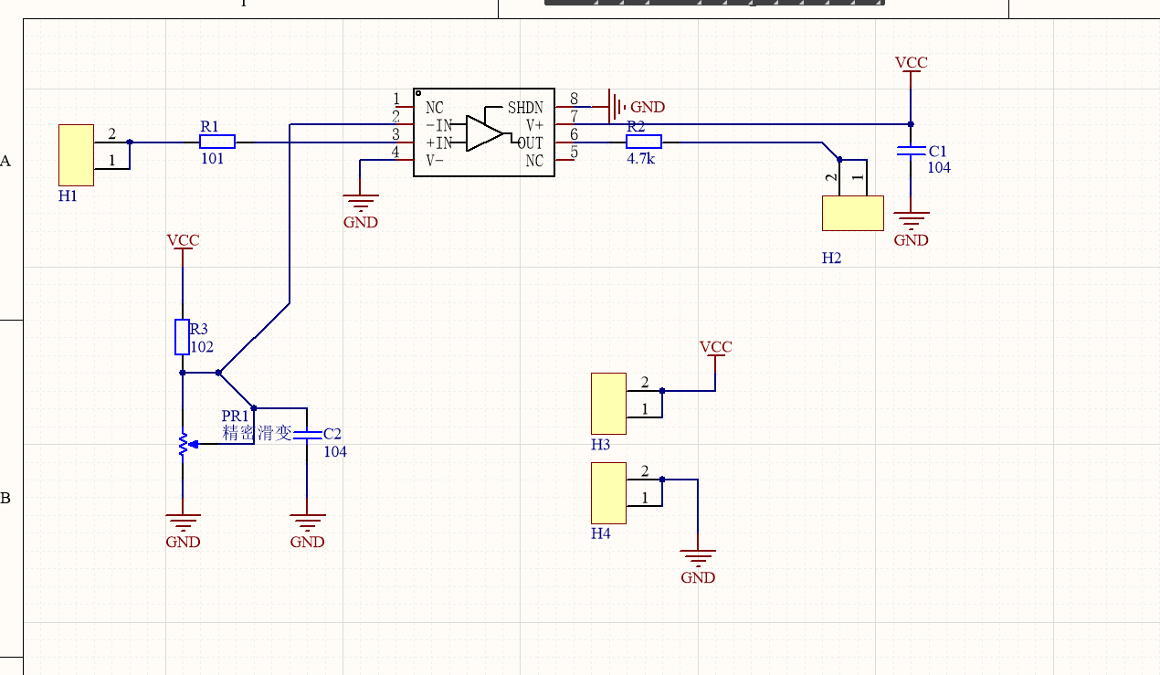

请问我这个tlv3501过零比较器的设计有什么错误吗,在100k的时候输出的方波上升沿就开始有弧度了,200k左右就变成三角波类型了,正常tlv是可以达到几兆级别的

输出好像应该是50欧姆,4.7k的阻值太大了吧?

输入信号振幅太大,衰减一下。

加滞回,不然临界点会抖。

你用示波器直接测量6脚呢?tlv3501我用过很多,4ns的上升沿、下降沿。

想知道这个有什么选择范围之类吗,不是很懂
