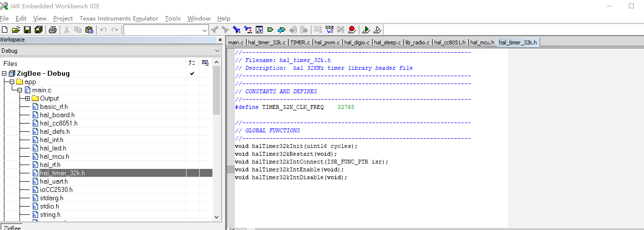

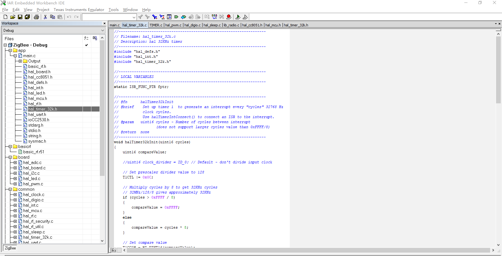

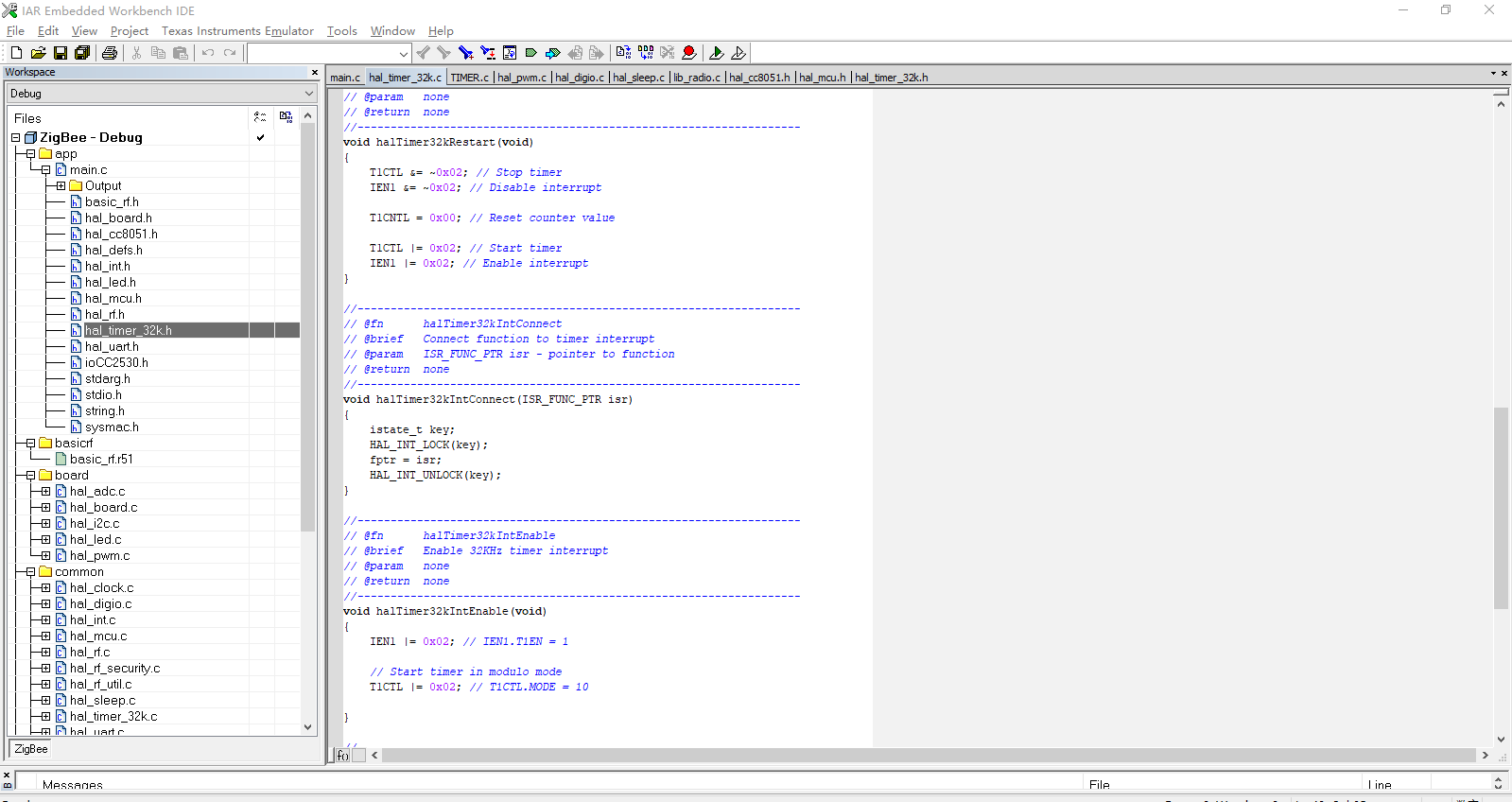

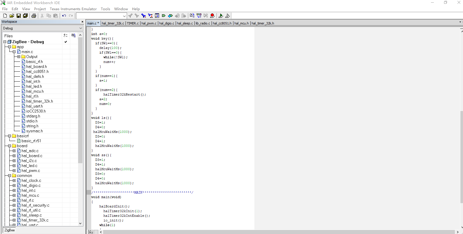

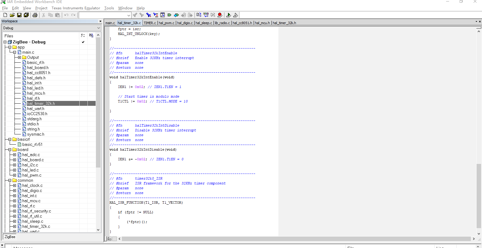

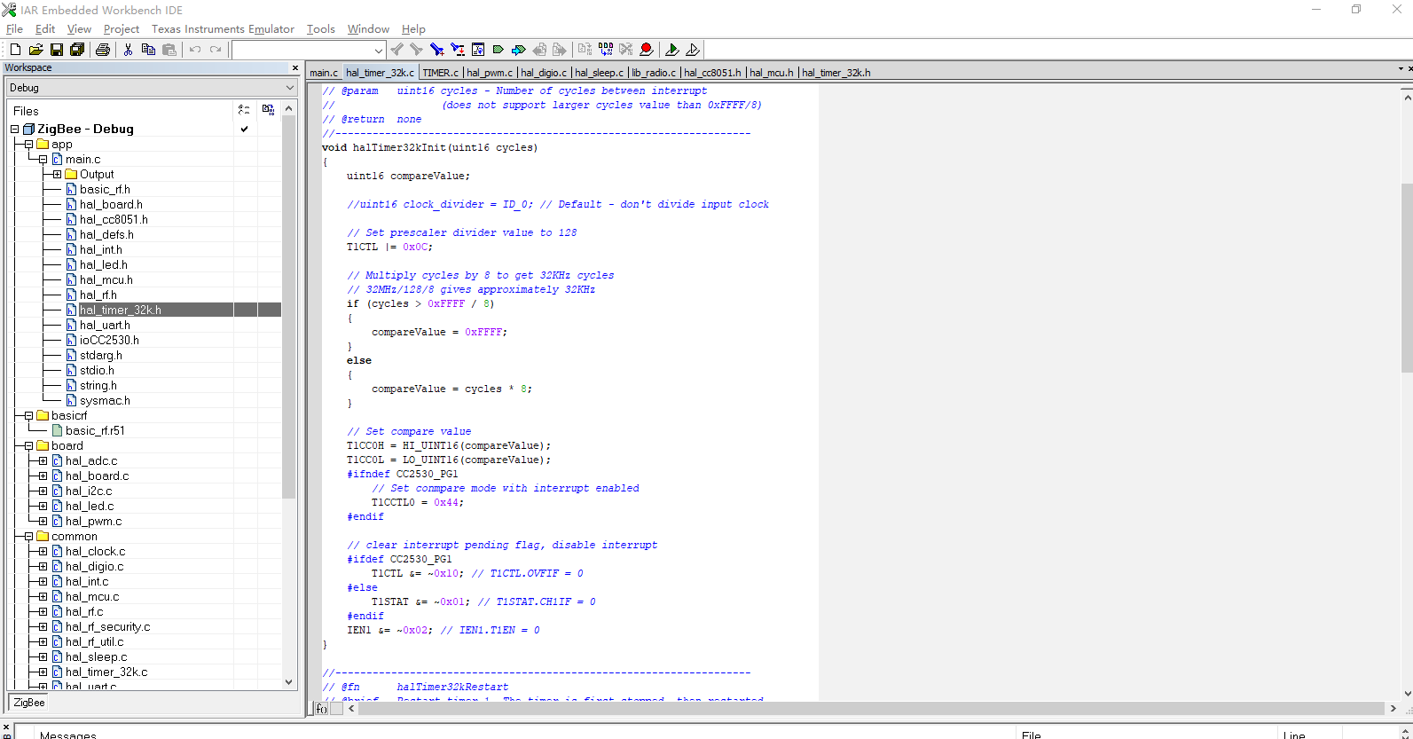

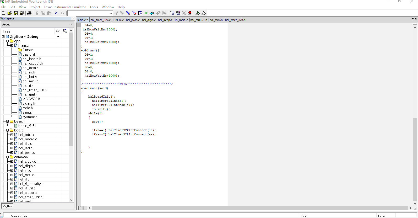

我设置了一个标志位,当符合条件时就可以启动中断,但是我跳不出中断,可能我在里面写延时,试了几次库里面其他函数都跳不出,求解
源文件在附件里,麻烦了

我自己写的
