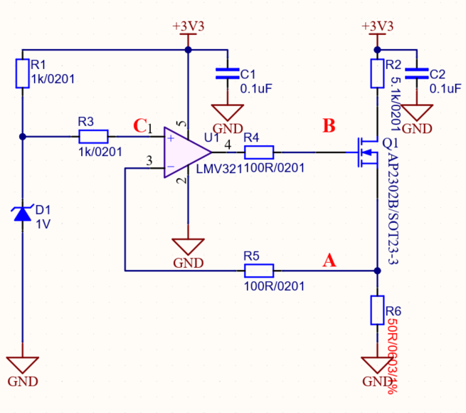

有了运放跟随电路的铺垫,我们一起来看下运放恒流电路图三示。
图 三
与运放跟随电路相比较增加了运放正输入端的输入电压,增加了后面的恒流负反馈电路。电路正常运行情况下C点电压等于1V,根据虚短特性A点电压等于C点电压等于1V,1V/50R=20mA,电路恒流为20mA,那这个电路目前可以正常工作吗?
我们一起来分析一下:初始上电运放没有输出,Nmos管不通,A点电压为0V,随着开通时间延长,D1导通,C点电压逐渐建立,运放逐渐有输出电压B点电压什么时候达到Nmos管的Vgs导通阈值时,Nmos管才会导通,然后A点才会有电压,因为运放理想放大倍数是10万倍,所以要想运放输出稳定,需要C点电压等于A点电压,运用虚短概念

当Vgs=0.55V时候Nmos管开始导通,此时Nmos管处于放大状态,假设此时A点电压等于C点等于1V,加上Vgs,那B=A+C=1V+0.55V=1.55V也就是说此时需要B点电压对地1.55V才能保证A点电压正常输出1V,但是实际上需要等到Vgs=0.7V时,A点的电压才能稳定到1V,也就是说需要B=1.7V才能稳定输出A=1V电压,且此时的运放供电电压要大于1.7+1V才能正常工作,否则A点无法正常输出1V,实战测试出来的效果,当A点输出1V时候电流恒定40mA,计算此时的Rdson乘上电流就是MOS管两端的压降,那负载供电电压减去A点和Vrdson上的电压即为负载两端的电压,Vr除以恒流电流,即为负载值。

电流怎么是40mA了?
