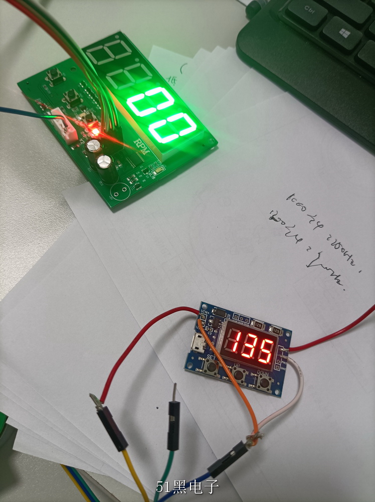

下面有两块板,绿色的数码管是显示转速的,红色的数码管是显示clock信号的,也就是显示频率的,比如当红色的数码管手动调到200Hz时,绿色数码管就要显示800转速,这是个假设,不一定只显示800转,看电机是几对极来计算,现在绿色数码管的板子上引了一根通讯线与红色数码管的PWM线相连,打算用这根线来接收红色数码管通讯线的脉冲,然后将他转换得到转速显示在绿色数码管上,目前我需要知道一个思路,因为我写出来的没有实现出来,请大伙给个思路或函数框架。

ID:320306 发表于 2023-7-31 09:20 | 只看该作者
你需要把控制电机的PWM信号变成频率信号调节电机的速度 频率是不变的,所以你目前应该不行,要么用程序,采集占空比输出频率也可以!要么就直接用单片机驱动两个数码管显示,然后单片机输出PWM控制最简单。
ID:123289 发表于 2023-7-31 16:20 | 只看该作者
这是硬件问题。需要一个PWM电压与转速的对应关系。这个关系与硬件相关,你能找出这个关系吗。
认真读相关硬件的手册吧。尤其是电机。
