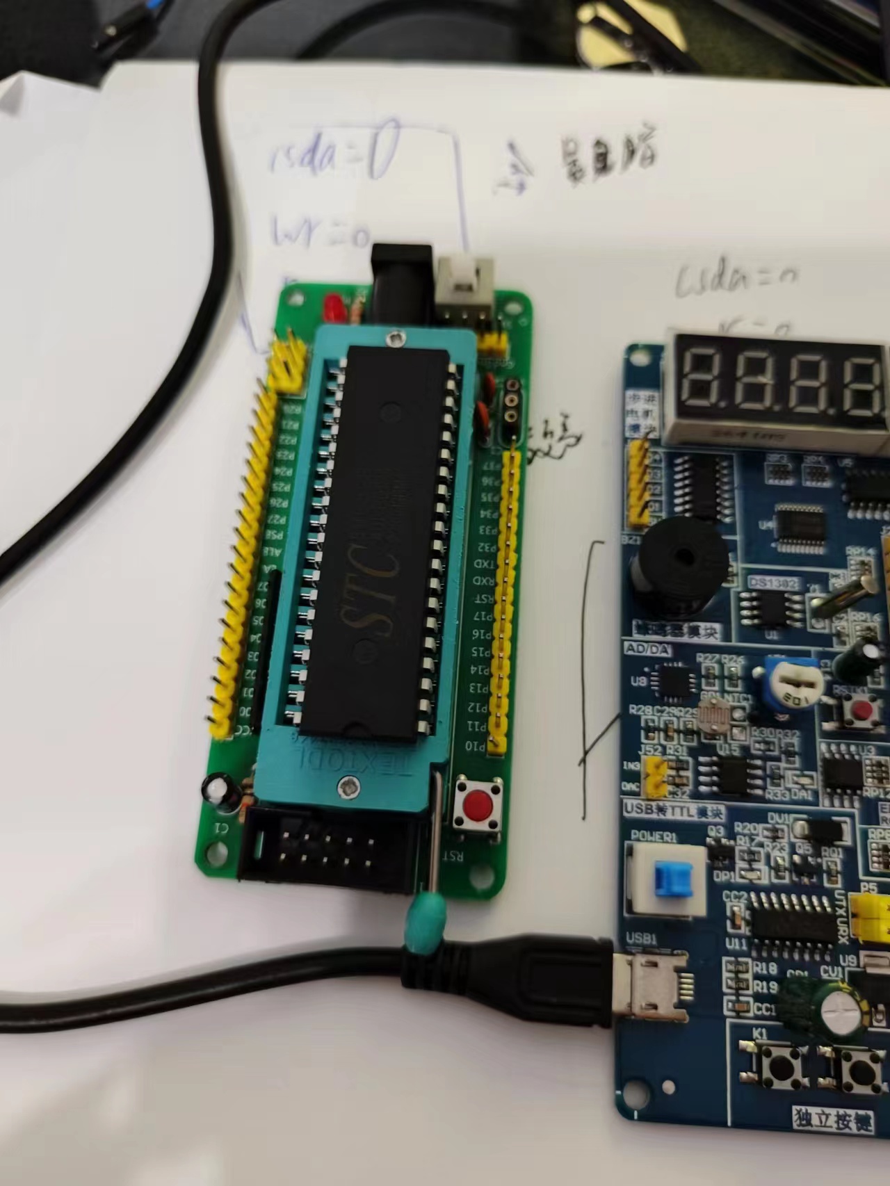

各位大佬好,我想请问一下,我L298N连接了STC89C52RC单片机芯片,芯片在普中的A4开发板上通过STC-ISP进行程序写入。之后我来连接L298N,能够成功的跑起来,前进,后退,左转,右转都可以。
但是我想放在小的锁紧座上面,因为开发板毕竟太大了。所有的连线都一样,小底座和L298N都亮灯,但是电机就是不转。我IN1,2,3,4分别连的是P2^1,P2^2,P2^3,P2^4。但是很奇怪的是,我在小锁紧座上面拔掉IN2,IN4的线,电机会立马转起来,但是不能控制,我重新写入IN1=0,IN3=1的代码,电机仍然正转。
同一个52rc芯片,同样的连线,换到了锁紧座上就不能跑。我确定芯片上的半圆是按照顺时针从小到大的顺序放的。
请问一下,这个是我买的底座有问题吗?

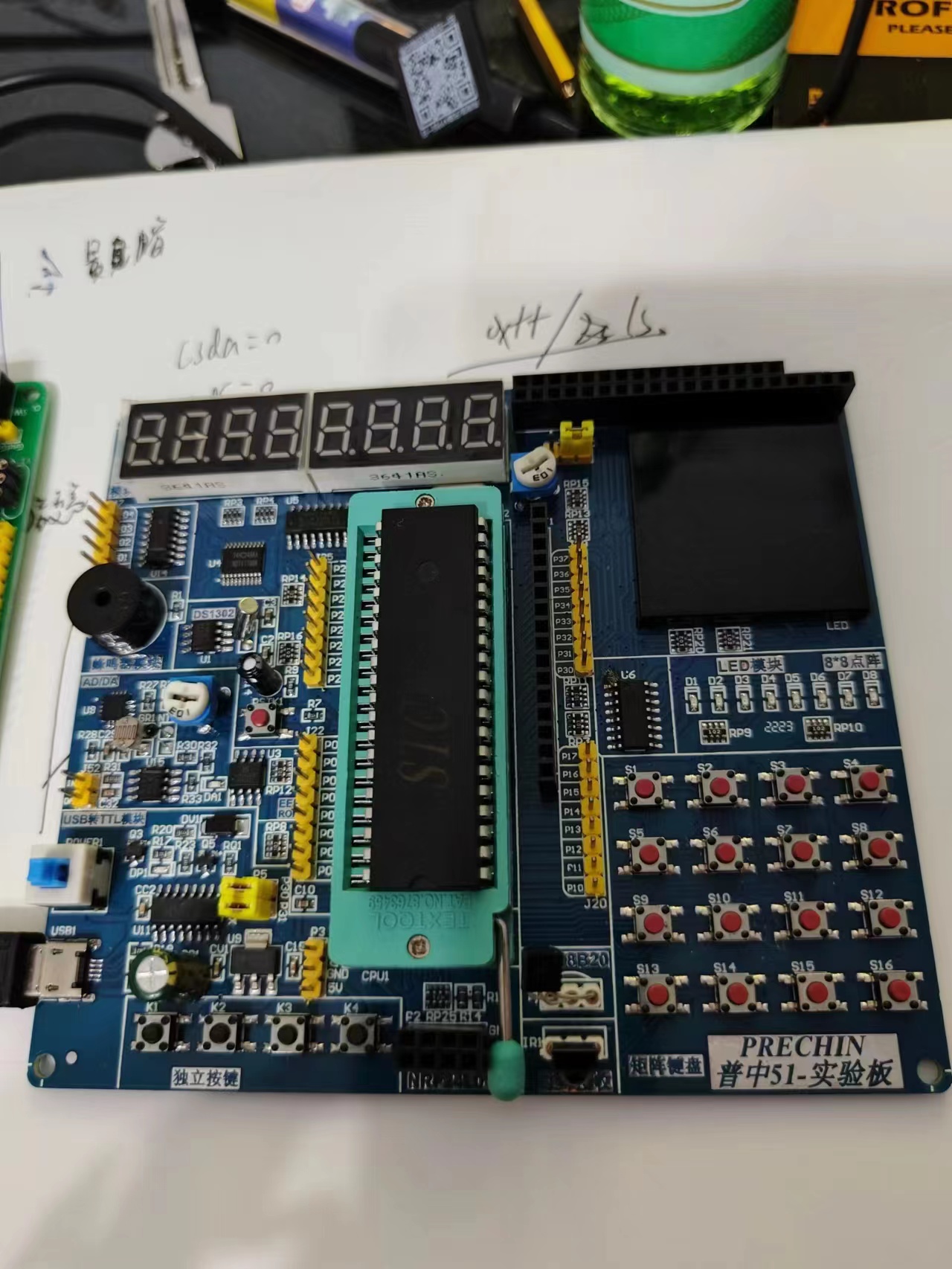

左边是我买的底座,右边是我能够正常使用的普中开发板
ID:94031 发表于 2023-8-1 06:21 | 只看该作者
开发板P2有上拉,紧缩座P2没有上拉。

谢谢大佬的回复!我还想问一下有什么操作可以使其正常工作吗?是不是我用锁紧座就不行,除非买那种带上拉电阻的底座才能正常运行?

我竟然又打错了,没看到你的接线图片,我是指最小系统的EA,好多人把它悬空了,所以单片机就没工作。

那个最小系统没有插晶振,插上就行了
