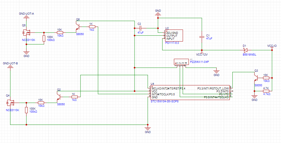

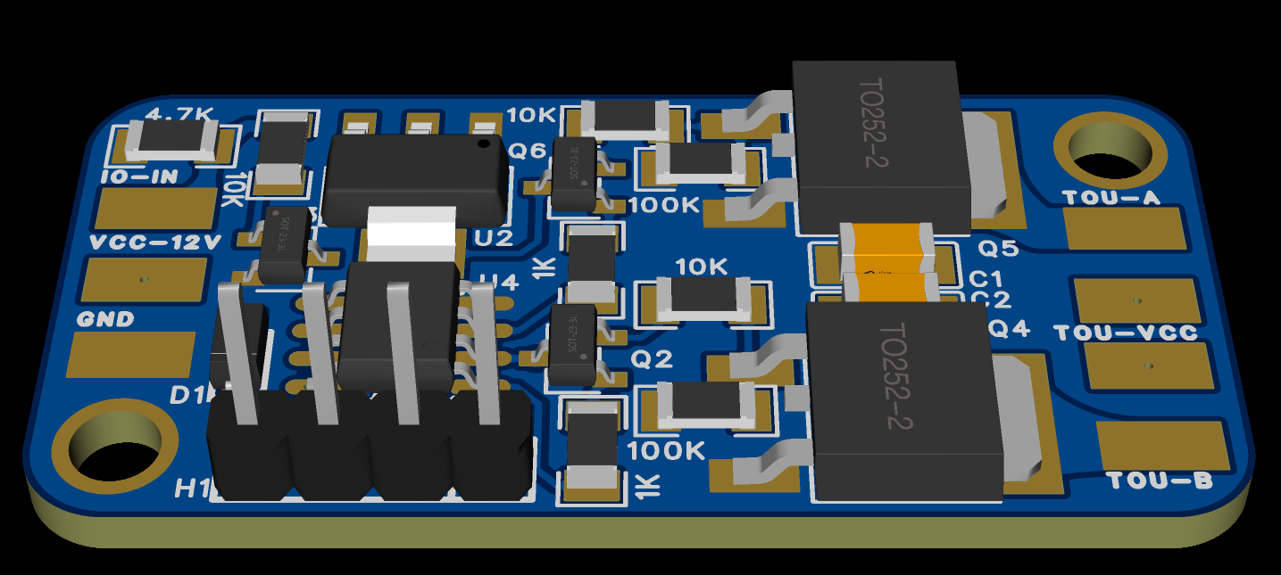

(原创设计)使用STC15W104单片机实现领航灯效果,已修改到v1.5版本。
1、效果;行车时正常运行,LED隔一秒闪2次,当踩下刹车时LED一秒闪5次(闪烁频率逐渐加快)。
2、适用领域;汽车、电动车、摩托车等!3、注意!注意!注意!本电路设计仅限于电子DIY研究讨论。
电路原理图如下:

ID:161164 发表于 2023-8-3 12:00 | 只看该作者
在中断里用while(1)而且重复了主函数的代码?
