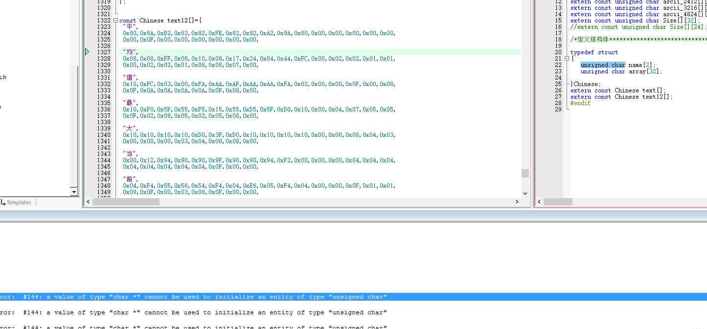

C语言数据类型报错
这里报错数据类型不同 ,经过排除法判定 是汉字部分,提示我用了指针,不知道怎么解。上面同样的数据却不会报错,这是为什么?

图右边声明text12是Chinese类型的结构体。
图左边又把text12按char[]来赋值,能对就怪了。
左边1322行应该写成const char text12[]

看错误描述,问题应该出在你定义的Chinese结构体内部的unsigned char name[2];
你应该写成char name[2];

你定义的是2字节的中文索引和32字节的字模数据,实际上字模数据只有24字节,导致中文位置错位,当然报错了
ID:1092275 发表于 2023-9-13 16:52 | 只看该作者

感谢大佬的指点
