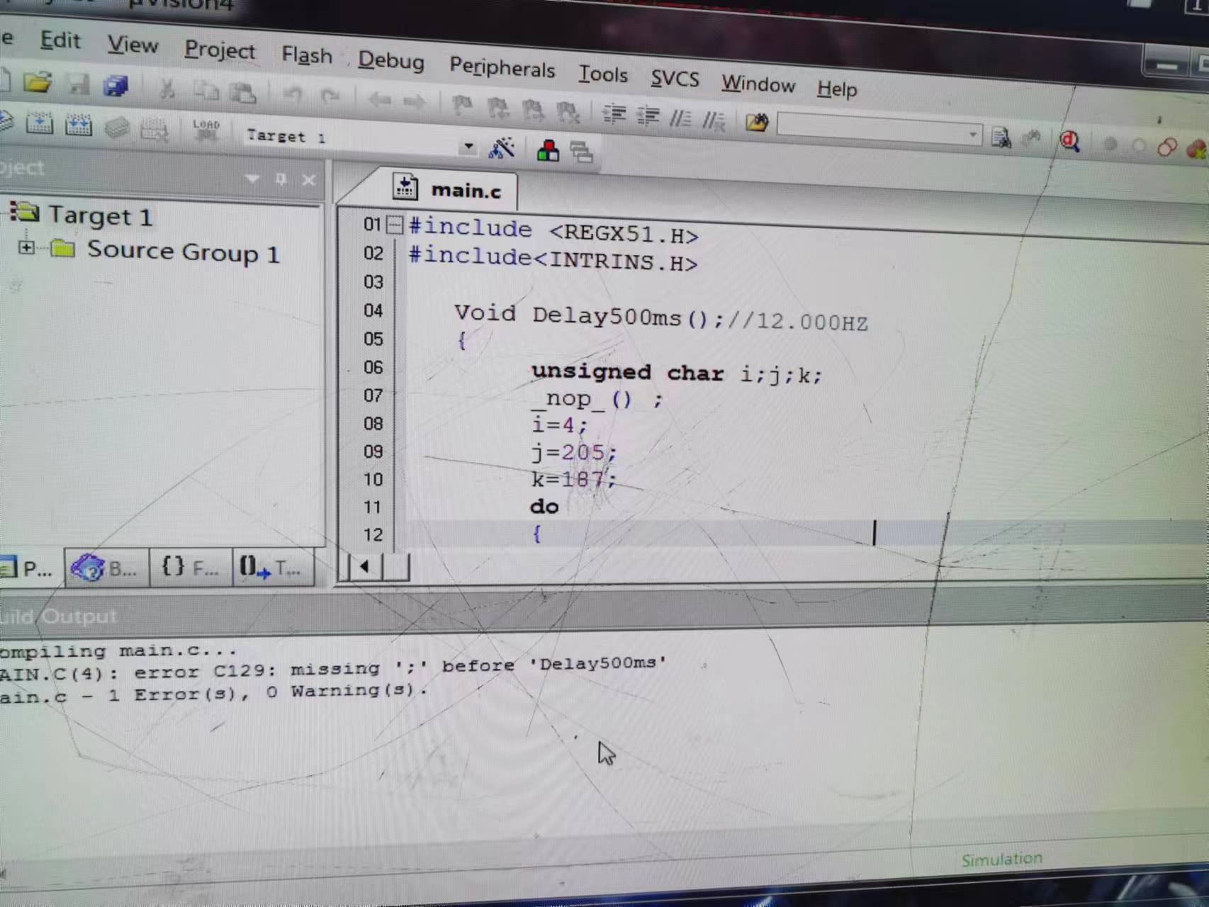

ID:1054732 发表于 2023-9-14 22:41 | 显示全部楼层 |阅读模式
#include<REGx51.H>#include<INTRINS.H>
          Void Delay500ms();
           unsigned char i;j;k;
             _nop_;
            i=4;
            j=205;
            k=187;
          do
编译后显示:missing ";"before "Delay500ms"
这是怎么回事?把分号去掉还是显示同样的错误,请大神指点指点
编译后显示分号错误
编译后显示分号错误

这是最基本的语法问题,没法解释。请自行看书,如果需要请务必佩戴眼镜或者放大镜,实在看不出来可以去看眼科大夫。
ID:161164 发表于 2023-9-14 22:52 | 显示全部楼层
unsigned char i, j, k;
ID:227393 发表于 2023-9-14 23:01 来自手机 | 显示全部楼层
分号表示一行语句结束!

ID:427868 发表于 2023-9-15 08:15 | 显示全部楼层
第4行的括号后多了个;
ID:101869 发表于 2023-9-15 08:45 | 显示全部楼层
Void Delay500ms();这里不要分号 你这样写成了函数声明了
ID:647261 发表于 2023-9-15 08:58 | 显示全部楼层
          Void Delay500ms();
             _nop_;
            i=4;
            j=205;
            k=187;
          do
这个……如果你真的有兴趣想学,建议还是正正经经地找本基础入门书籍看一下吧
以上几句问题好多:
1. Void应改为void,小写,这个关键字不能改的
2. 这个是个子函数,void Delay500ms()后面不能加“;”号
3. 定义几个变量中间是逗号,不是分号,应改为i,j,k;
4. do后面的while也补完整吧
还有运行程序是从main开始的,要放进main函数里面,这个子函数才能运行
格式也稍微注意一点吧,第一行放两个在那里不好看

基本功还差点,函数原型声明 与 函数实现 没分清

unsigned char i;j;k;   改成unsigned char i, j, k;
