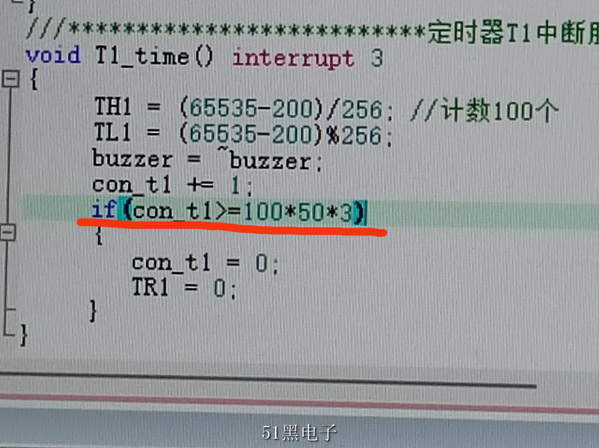

一句C语言代码不理解 求助各位大佬解析
ID:1096905 发表于 2023-10-22 18:50 来自触屏版 | 只看该作者 |只看大图 回帖奖励 |倒序浏览 |阅读模式
我画线的这句话是啥意思
举报
ID:1096905 发表于 2023-10-22 18:51 来自触屏版 | 只看该作者
这个函数是为了实现蜂鸣器响三秒

ID:227393 发表于 2023-10-22 23:11 来自触屏版 | 只看该作者
如果cont_1大于等于15000执行后面语句
举报
ID:517951 发表于 2023-10-23 07:30 | 只看该作者
条件cont_1大于等于15000后cont_1清零, tr1清零.

ID:1096966 发表于 2023-10-23 11:38 | 只看该作者
乘法符号优先级高,先算100*50*3等于15000,然后拿con_t1去比较,con_t1大于等于15000时执行花括号里的语句

ID:74687 发表于 2023-10-23 15:13 | 只看该作者
这个con_t1变量是来计算蜂鸣器响的次数,当超过限定值后,定时器停止工作。
举报
ID:74687 发表于 2023-10-23 15:17 | 只看该作者
理解这个句块,先要把con_t1当成计数用,就是计算定时器工作的次数,但是超过限定值后,后面的程序段开始工作,先是清零con_t1,而后清零TR1这个寄存器,而这个寄存器却是定时器1的开关,当TR1=0时,定时器1停止工作。

ID:883242 发表于 2023-10-23 19:02 | 只看该作者
上面回答的人就没有一个有能力看看编译出来的代码是什么样子的,单片机是不会计算“计算100*50*3等于15000”的,这个运算过程在编译过程中已经算完了,单片机只能见到15000这个数字,什么100、50、3都不是单片机要考虑的问题。

ID:105039 发表于 2023-10-24 09:58 | 只看该作者
1楼正解吧,这样写应该是为了方便修改间隔时长,因为和重载参数一起,容易在各参数调整后理解间隔时长的修改方向。

14#
ID:74687 发表于 2023-10-24 14:27 | 只看该作者
huangsantian 发表于 2023-10-22 18:51
这个函数是为了实现蜂鸣器响三秒
这个中断一次应该是0.2ms,5000次是1秒,所以3秒后,关闭中断,停止蜂鸣。

ID:382454 发表于 2023-10-26 16:39 | 只看该作者
如果con_t1 大于等于 100*50*3(即15000)那就跳进下面的大括号里执行里面的代码。

17#
ID:1097455 发表于 2023-10-27 09:07 | 只看该作者
就是对蜂鸣器鸣叫时间进行定时,时间为=中断时间*100*50*3
