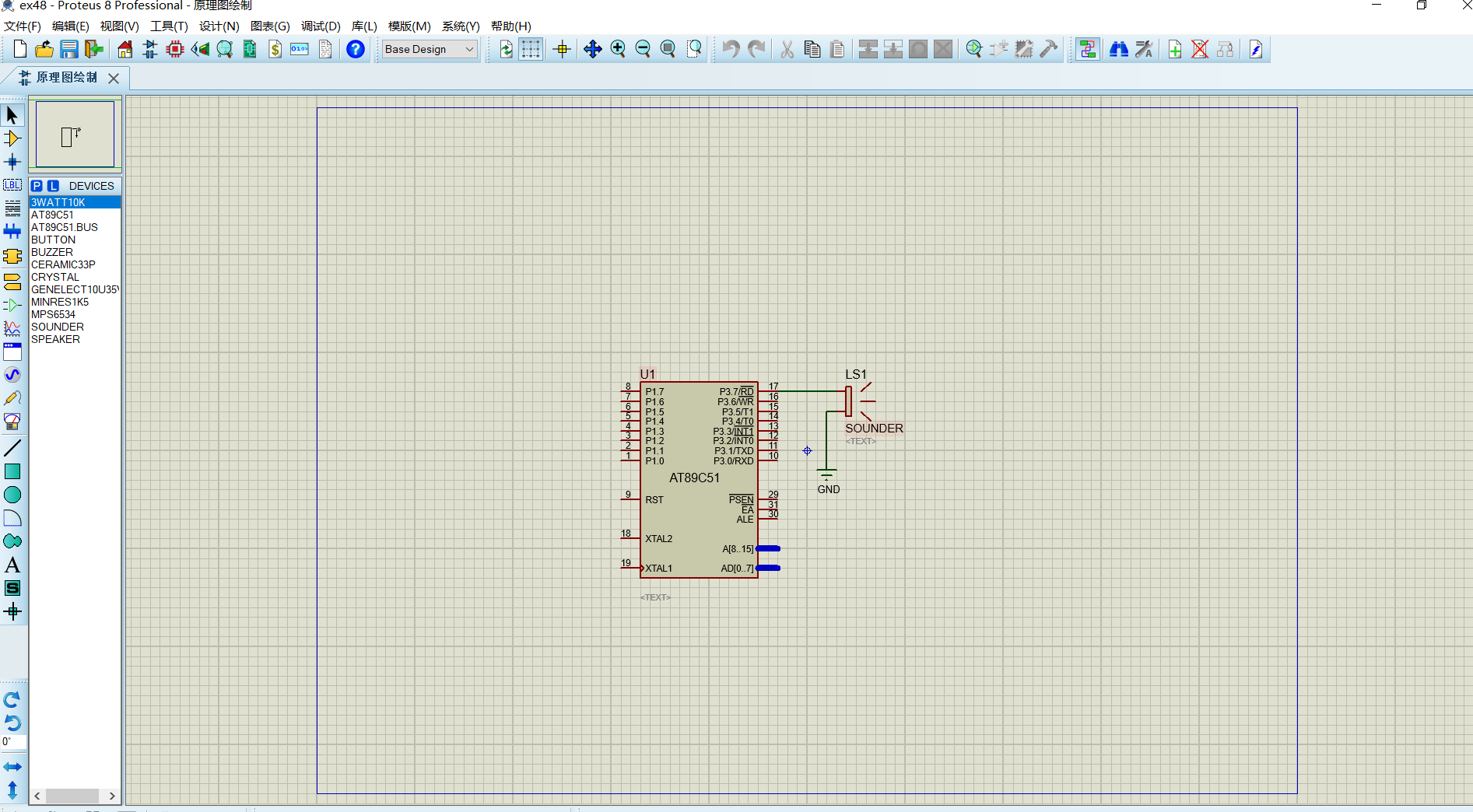

利用T1的中断控制P1.7引脚输出频率为1kHz方波音频信号,驱动蜂鸣器发声。
  1. #include<reg51.h>  //  包含51单片机寄存器定义的头文件
  2. sbit sound=P3^7;  //将sound位定义为P3.7引脚
  3. /**************************************************************
  4. 函数功能:主函数
  5. **************************************************************/
  6. void main(void)
  7. {
  8.    EA=1;                  //开总中断
  9.         ET1=1;                 //定时器T1中断允许
  10.         TMOD=0x10;             //TMOD=0001 000B,使用定时器T1的模式1
  11.         TH1=(65536-921)/256;   //定时器T1的高8位赋初值
  12.    TL1=(65536-921)%256;  //定时器T1的高8位赋初值
  13.         TR1=1;                 //启动定时器T1
  14.         while(1)//无限循环等待中断
  15.        ;
  16. }
  17. /**************************************************************
  18. 函数功能:定时器T1的中断服务程序
  19. **************************************************************/
  20. void Time1(void) interrupt 3 using 0 //“interrupt”声明函数为中断服务函数
  21. {
  22.    sound=~sound;
  23.           TH1=(65536-921)/256;   //定时器T1的高8位重新赋初值
  24.    TL1=(65536-921)%256;  //定时器T1的高8位重新赋初值
  25. }
