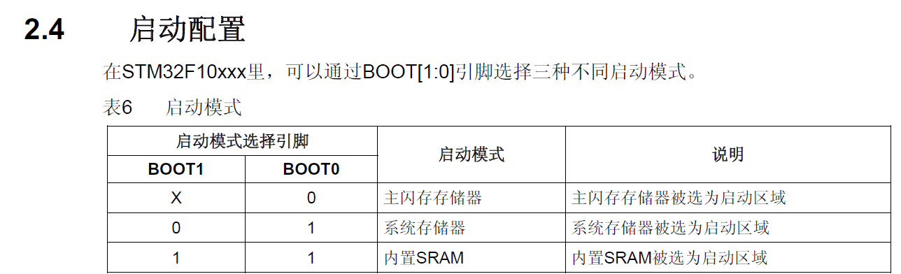

想学习STM单片机,但我手上的单片机没有BOOT1,看教程上说这个和下载有关,不知道该怎么画板,请大神指导我该怎么画板

有BOOT0就足够了。

自己用的哪个型号的芯片就去查它的数据手册就可以找到BOOT1,你可以看看是哪个引脚采用飞线飞出来或者学学画板,然后找个最小系统板抄下来顺便把BOOT1引脚引出来就行了
ID:331842 发表于 2023-11-6 16:51 | 只看该作者
你的是STM32那个型号的芯片。
STM32F10xxx芯片启动配置
STM32F10xxx芯片启动配置

其实我只是想知道,只有BOOT0,可以正常下载程序么。
ID:610281 发表于 2023-11-13 09:26 | 只看该作者
没有BOOT1的话就是"X"状态
ID:1034262 发表于 2023-11-13 11:17 | 只看该作者
用BOOT0即可。
