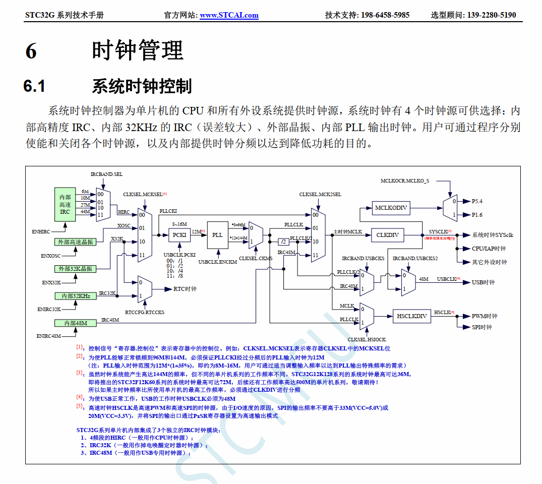

本人最近在学习STC32G的单片机,需要单片机向外部输出一个时钟时钟频率分别是:100HZ、1KHZ、10KHZ、100KHZ     一共四种。这里想请教,STC32G12K128的单片机,LQFP64封装的,可以把内
部时钟分频或通过其它方法做到以上功能么,请各位大神指导并提供
方法,谢谢!

找他们的教程,PWM输出,或者时钟频率输出。

用STC32G12K128单片机主时钟分频输出,12MHz时钟 /255 /127 最低只能够到达 差不多370Hz。
系统时钟控制器为单片机的 CPU 和所有外设系统提供时钟源,系统时钟有 4 个时钟源可供选择:内
部高精度 IRC、内部 32KHz 的 IRC(误差较大)、外部晶振、内部 PLL 输出时钟。用户可通过程序分别
使能和关闭各个时钟源,以及内部提供时钟分频以达到降低功耗的目的。
  1. //6.5.12 主时钟分频输出

  59.         // CLKSEL |= 0x80; //选择 PLL 的 144M 作为 PLL 的输出时钟
  60.         //USBCLK &= ~0x60;
  61.         //USBCLK |= 0x00; //PLL 输入时钟为 12M 则选择 1 分频
  62.         // USBCLK |= 0x20; //PLL 输入时钟为 24M 则选择 2 分频
  63.         // USBCLK |= 0x40; //PLL 输入时钟为 48M 则选择 4 分频
  64.         // USBCLK |= 0x60; //PLL 输入时钟为 96M 则选择 8 分频
  65.         //USBCLK |= 0x80; //启动 PLL
  66.         //delay(); //等待 PLL 锁频,建议 50us 以上
  67.         //CLKDIV = 0x04; //时钟 4 分频, 主时钟选择高速频率前,
  68.         //必须先设置分频系数,否则程序会当掉
