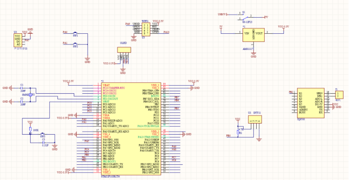

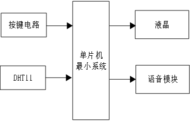

一、系统方案
1、本设计采用STM32单片机作为主控器。
2、DHT11检测湿度,液晶OLED显示,声音检测声音,有声音或尿床,蜂鸣器报警。
3、手机APP可以控制音乐播放。
二、硬件设计
原理图如下:
三、单片机软件设计
