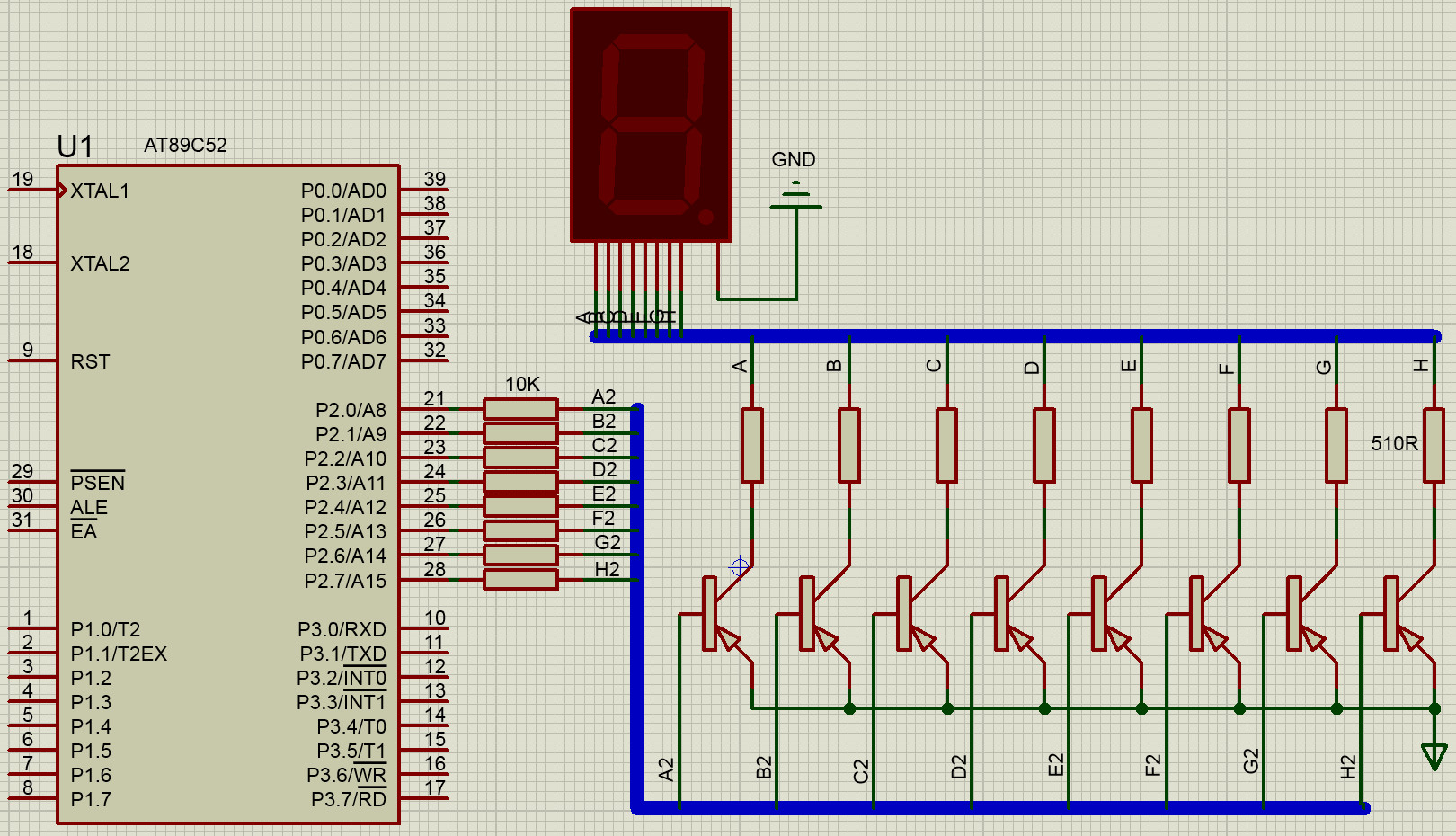

前几年制作过一个“直连”方式的数码管测试器,最近突发奇想,想用单片机再次制作一个数码管测试器,这个测试器要充分利用单片机功能,用多种方式对数码管进行测试,比如,先逐段点亮,然后再从0~9分别显示,周而复始。
用“Proteus 8”设计了电路原理图(PNP管驱动共阴数码管)。
考虑到库存有大量的拆机P-MOS管(型号为:A7SHB),所以,又设计了采用P-MOS管驱动的电路。
NPN管驱动共阳LED数码管电路原理图:
经实验,共阳数码管不需要三极管放大,直接通过I/O口驱动即可。由于单片机有多余的I/O口,所以共阴、共阳数码管合并在一起,共阴由P2口驱动,共阳由P3口驱动。
单片机采用“STC15F2K08S2”,该单片机有内部RC振荡器,可以省略外部晶振。
用面包板搭电路,运行正常。

ID:1057978 发表于 2023-12-13 12:00 | 只看该作者
学习了,共阳极和共阴极的段码是一样的吗老哥
ID:97023 发表于 2023-12-13 12:26 | 只看该作者
是一样的,因为共阳是I/O口直接驱动,低电平LED亮;共阴通过PNP管(或P-MOS管)驱动,还是低电平LED亮。
