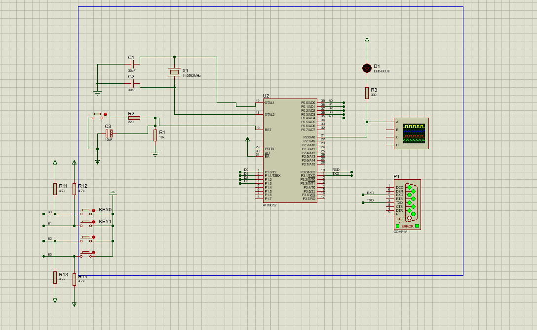

要求:采用占空比自动增加模式,控制1个LED灯光的强度由弱变强,再循环。
我为什么无法在仿真上实现这个效果?

ID:161164 发表于 2023-12-14 16:18 | 只看该作者
High_num不能和count同时改变
因改为count变为0时才改变
ID:1096616 发表于 2023-12-14 16:32 | 只看该作者
因改为count变为0几十次后才改变
噢噢噢噢,我明白了,就是这两个相冲了,但是我修改成下面的样子,仿真上还是没法实现要求

ID:1104113 发表于 2023-12-15 09:18 | 只看该作者

这个试一下
ID:1096616 发表于 2023-12-20 20:22 | 只看该作者
51会一点 发表于 2023-12-15 09:18
#include      //包含52头文件
#define uint unsigned int //宏定义uint代替unsigned int
#define uchar  ...
这个确实也可以,我考虑到了另一个方式,就是直接写出占空比如High_num=150;加上了延迟也可以实现要求
