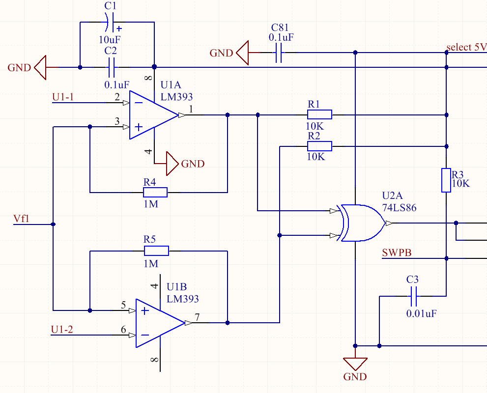

LM393采用的5V单电源供电,输入电压都在1V左右,没有接反馈,上拉电阻10K接的也是5V,输出电压不是跳变的,和两个输入电压的差值有正相关的关系,相差0.8V左右时,正向比反向高输出电压3.3V左右,正向比反向低输出电压还有1.5V左右,是否是因为比较器精度不够?

LM393这边的电路是这样的,Vf在1V左右,两个参考电压分别是1.08V和0.92V

电路图是这样的,不过现在是把滞环去掉了的

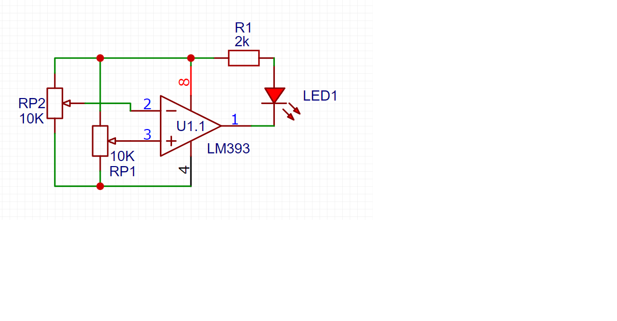

刚才搭建了一个电路实验,10mv可以动作,同相输入端2.08V和0.74V,反相输入端2.09V和0.85V都动作了,输出低电平,低电平0.1V,高电平输出3.36V.

你是不是将Vf1悬空了?
14#
ID:491875 发表于 2023-12-21 10:18 | 只看该作者
你的这种情况很可能是将Vf1悬空了,悬空状态确实测量电压在1V左右。如果Vf1悬空,确实需要0.8V电压差才动作。但这是不正确的应用,没有实际意义!实用电路Vf1必须接一个参考电压!

刚才搭建了一个电路实验,10mv可以动作,同相输入端2.08V和0.74V,反相输入端2.09V和0.85V都动作了,输出 ...
请问一下你的电路和我前面发的电路图是一样的吗,我把滞环去掉了也没变化,刚刚换了一个别人的LM393也不行,是不是我的电路有地方有问题

我刚刚测试了一下,我现在是用的电位计分压给的Vf,芯片管脚的电压确定是和我给的电压一样的,但是LM393输出电压一直和我给定的Vf有关系,需要Vf和参考电压差距在差不多0.2V才会正常输出高低电平,在0.2V以内的时候一直输出中间值,而且差值越大越接近正常高低电平输出

我刚刚用示波器试了一下,发现是我给的两个反向的参考电压一直在波动,导致电压比较器输出电压也一直在0V和5V快速跳动,导致我用万用表显示出来的是中间值,不知道这个有什么解决办法吗

信号源有问题!Vf1对地接一只1Uf左右的电容看看。

这才是问题的根源!输入的参考电压不稳定!有可能接触不良处于虚焊状态

后面继续排查发现是作为参考电压那边的TL431出来的电压就不稳定,但是我都有并联电容在上面,明天换个大点的试试

那就不需要解决了,电路工作完全正常。
