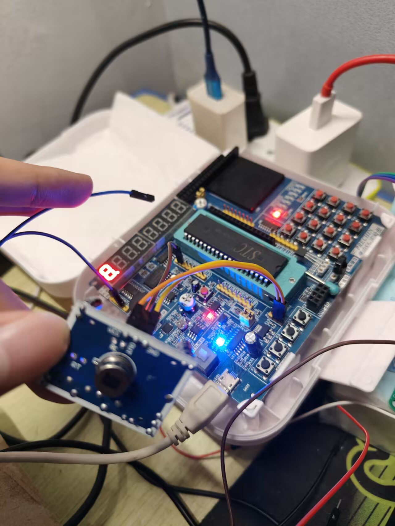

51单片机连接HC-SR501红外传感器问题
求助,我是真的服了,无论有没有人我的灯都是亮的LED1,刚开始以为是我没调好HC-SR501,不论我怎么调我的HC-SR501终都是高电平,后面我又换了一个传感器还是不行,盖子我是故意取下来的,还是没反应。是不是这个原因,网上说传感器输出的信号电压51识别不了
单片机程序
sbit LED1=P2^0;
sbit HW=P2^1;
void main()
//        LED1=0;//低电平灭,默认上拉电阻
//        HW=0;
                if(HW==1)
                        LED1=0;
                else if(HW==0)
                        LED1=1;
                else
                        LED1=0;
接线图
接线图
延时调到最低
延时调到最低
无论有没有人,我的led1始终是亮的
无论有没有人,我的led1始终是亮的
ID:634587 发表于 2024-1-7 21:20 | 只看该作者
先试试手动改变IO引脚的高低电平,看LED的亮灭有没变化,这样就可以排除是红外模块的问题还是板子或者程序问题。
ID:672792 发表于 2024-1-7 21:32 | 只看该作者
我遇到过这种情况,我的解决方法是,电路连接好后,人离开这个电路几米远后电路红外传感器停止工作了,当我靠近这个电路红外线传感器又工作了,
ID:1108404 发表于 2024-1-7 23:45 | 只看该作者
bboroo 发表于 2024-1-7 21:20
先试试手动改变IO引脚的高低电平,看LED的亮灭有没变化,这样就可以排除是红外模块的问题还是板子或者程序 ...
程序是没问题,就是不知道什么原因
ID:634587 发表于 2024-1-8 09:15 | 只看该作者
duoovo 发表于 2024-1-7 23:45
程序是没问题,就是不知道什么原因
那你编个最简单的程序,识别IO口电压高低来控制LED的亮灭,应该不会两个传感器同时有问题吧。还有,传感器和单片机的电压都是5V吗?
ID:883242 发表于 2024-1-8 12:53 | 只看该作者
传感器缺镜头不能用。
