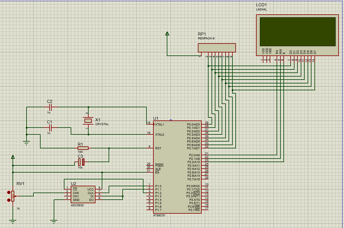

噪音检测的仿真电路原理图有问题吗?
能不能帮我看看有什么问题,感谢
要求:在屏幕上显示噪音发生的时间,持续时间,噪音水平

ID:883242 发表于 2024-3-3 17:14 | 只看该作者
没画出来噪音是从哪里进入电路的。
