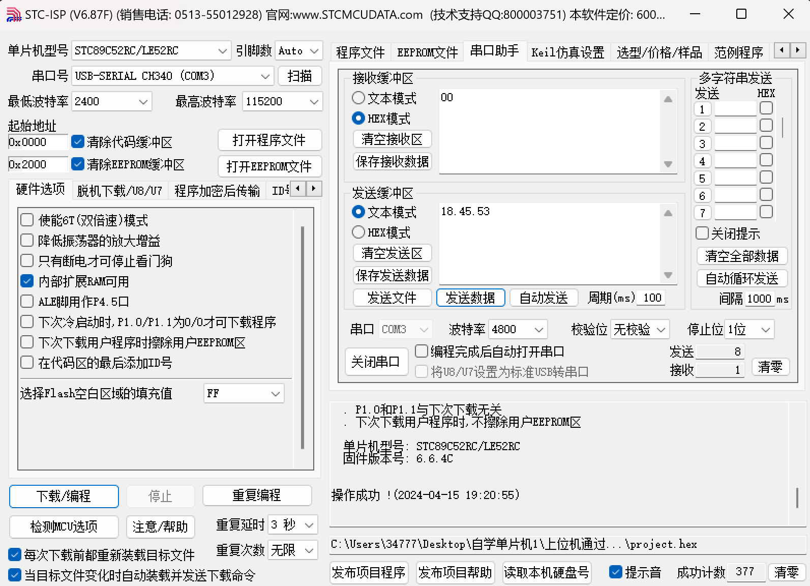

不好意思大家,这是开发板,是电脑向单片机发送:
屏幕截图 2024-04-15 192119.png (94.65 KB, 下载次数: 63)
烧录界面
烧录界面

ID:213173 发表于 2024-4-15 21:47 | 只看该作者
串口收到的文本数字字符需要减0x30转换成十进制数,文本小数点也是一个字节,需要转换成0并插入数码管段码的最高位才能在共阳数码管上显示正确数字。
ID:213173 发表于 2024-4-15 22:14 | 只看该作者
uchar data dis_buf[8];
uchar data dis_buf1[6];
串口收到的8个字节文本保存在缓存
dis_buf[0]='1';
dis_buf[1]='8';
dis_buf[2]='.';
dis_buf[3]='4';
dis_buf[4]='6';
dis_buf[5]='.';
dis_buf[6]='2';
dis_buf[7]='3';
转换成6位数码管段码
dis_buf1[0]=NixieTable[dis_buf[0]-0x30];
dis_buf1[1]=NixieTable[(dis_buf[1]-0x30)]&0x7f;//加小数点
dis_buf1[2]=NixieTable[dis_buf[3]-0x30];
dis_buf1[3]=NixieTable[(dis_buf[4]-0x30)]&0x7f;//加小数点
dis_buf1[4]=NixieTable[dis_buf[6]-0x30];
dis_buf1[5]=NixieTable[dis_buf[7]-0x30];
