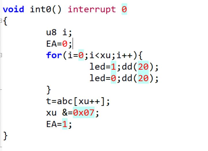

void init(){
        IT0=1;
        EX0=1;
        EA=1;
就是每中断一次从数组abc中取一个值给t
for循环是读xu的值,值是多少led闪几下,
发现LED闪的不对呀,按理来说,中断一次led多闪一次,但实际不是,
用的P32的外部中断0,这个需要上拉或下拉吗????
P3PU |= 0x04;
这个内部上拉,用和不用,都没作用。

ID:161164 发表于 2024-5-10 13:06 | 只看该作者
没电路图盲猜按键接中断
你没加按键消抖,并在中断里延时了
于是中断在延时期间收到抖动信号,误判了
反复进入中断

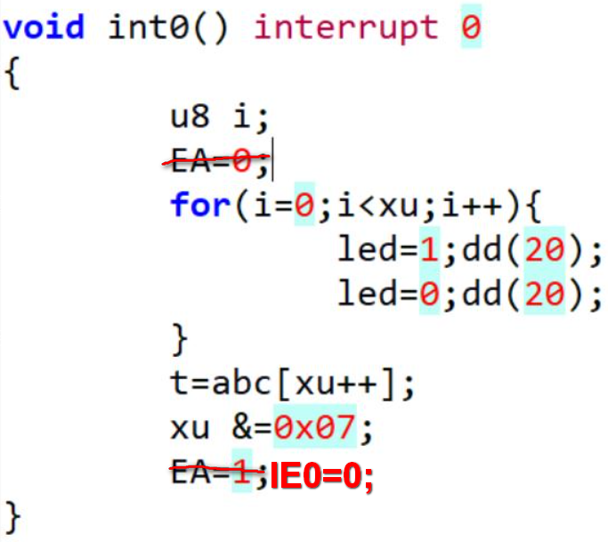

ID:161164 发表于 2024-5-10 13:26 | 只看该作者

你说对了。
我觉得是抖动的问题,所以在中断是把EA关了呀。
在中断里延时也是怕抖动的问题。
重点是有一个逻辑我没弄明白。比如中断里的程序还没处理为又发生中断,这时单片机怎么处理,是直接无视,还是排对处理呀???

14#
ID:161164 发表于 2024-5-10 14:43 | 只看该作者
xjtong 发表于 2024-5-10 14:28
你说对了。
在中断里延时也是怕抖动的问题。
"中断里的程序还没处理完又发生中断"
单片机会继续运行中断函数
直到运行完毕跳出中断函数
单片机会立刻再次运行中断函数
15#

ID:299872 发表于 2024-5-10 17:29 | 只看该作者
问题解决了。
void int0() interrupt 0
        u8 i;
        if(!P32){
        for(i=0;i<xu;i++){
                led=1;dd(20);
                led=0;dd(20);
        t=abc[xu++];
        xu &=0x07;
这样就好了。

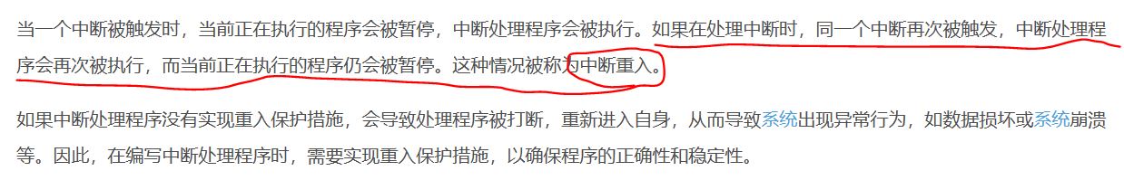

ID:299872 发表于 2024-5-10 17:33 | 只看该作者
tyrl800 发表于 2024-5-10 15:30
都说了编译通不过呀
编译一直没问题,就是中断是乱的。应该是中断重入的问题。

ID:883242 发表于 2024-5-10 17:39 | 只看该作者
你说对了。
在中断里延时也是怕抖动的问题。
再发生中断会挂起pending,退出中断处理程序后会再次进入中断处理程序。
