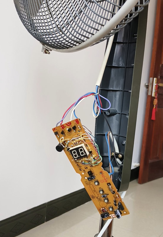

       自家用多丽牌落地风扇,型号是FS11-40,最近出现故障,无规律自动开机、关机,无规律自变档位。特别是晚上睡觉后自动开机,很是烦恼。上网查询打算网购一块电脑板,但均找不到匹配的。家里正好有一些单片机配件,决定自己改装及维修。       第一步:拆机。
       观察电路板上单片机芯片,型号为“KEJIE-38/S8EC_94H4”,DIP20封装,测单片机供电只有4.5V,怀疑供电不足,在断开220V交流电的情况下,用直流5V直接供电,故障依然无规律出现,所以基本判断芯片内部损坏,决定自己改装。
       第二步:改装准备。

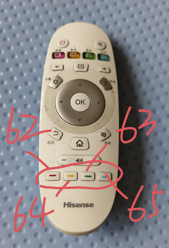

       1.遥控器的匹配,在单片机开发板上测试原机遥控器,无响应,读不出键值。试了家里海信电视的遥控器,能读出键值,最下面四个按键键值分别为“62、64、63、65”,这四个按键电视机用不上,所以决定用作风扇的控制,功能分别定为“关机、开机/风速、摇头、定时”。
      2.功能增减:
      风扇原遥控器有“风类”调节功能,由单片机“定时器+PWM”控制电机模拟各种风类,由于这个功能平时不常用,所以删减了这个功能。
      家人经常有出门不关风扇的情况发生,决定增加无条件定时关机功能,定时时间为4小时,一但开机,4小时后必定自动关机。
      原电路采用15个LED显示工作状态,包括显示“1、2、3”档位和“0.5h、1.0h、2.0h、4.0h”定时状态和风类等信息。这15个LED和4个按键采用查理复用电路或是矩阵电路,没有深究,因待改装的单片机型号为STC89C52,IO口够用,所以决定用两位共阳数码管代替原机的15个LED,4个按键保留。
      第三步:改装。

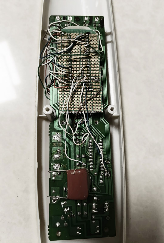

      1.将原机单片机芯片拆下,焊下15个LED,保留原机阻容降压电路、整流滤波电路、5.1V稳压电路、4个按键、红外接收管、4路双向可控硅电路等。将数码管用硅胶固定在原LED相应位置,8个段线分别加100欧限流电阻,2个位线分别加8550三极管驱动。用洞洞板焊了一个最小系统板,用硅胶固定在原电路板的背面,不妨碍安装即可。
      2.连线,数码管10线、按键4线、风扇电机3线、摇头电机1线、蜂鸣器1线、电源2线、红外接收管1线、共22根线。

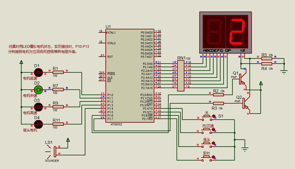

      第四步:编程与仿真。
      除红外遥控功能外,其他功能都可以仿真。程序附后。

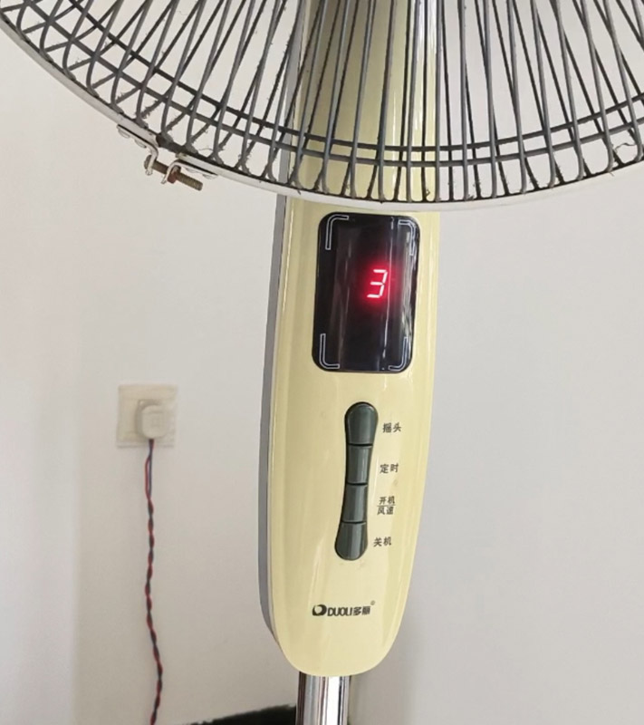

      测试成功,最终效果不错。附件中有视频。

sbit LED1 = P1^0;     //一档,仿真用LED,实际接电机低速档(蓝色线)
sbit LED2 = P1^1;     //二档,电机中速档(白色线)
sbit LED3 = P1^2;     //三档  电机高速档(红色线)
sbit LED4 = P1^3;     //摇头,电机高速档(紫色线)
sbit BEEP = P1^4;     //蜂鸣器
