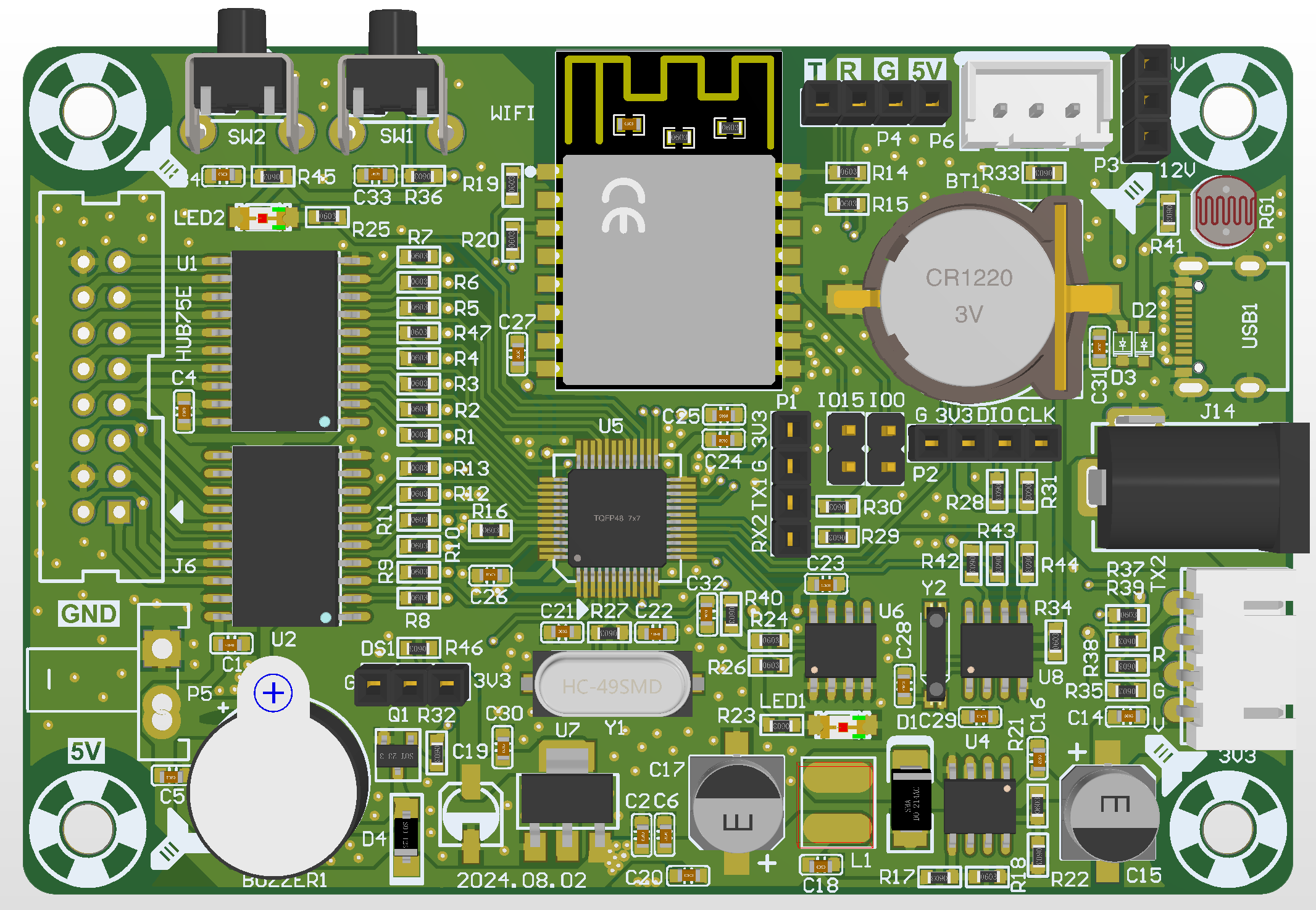

DIY做个LED全彩时钟驱动小板带WIFI

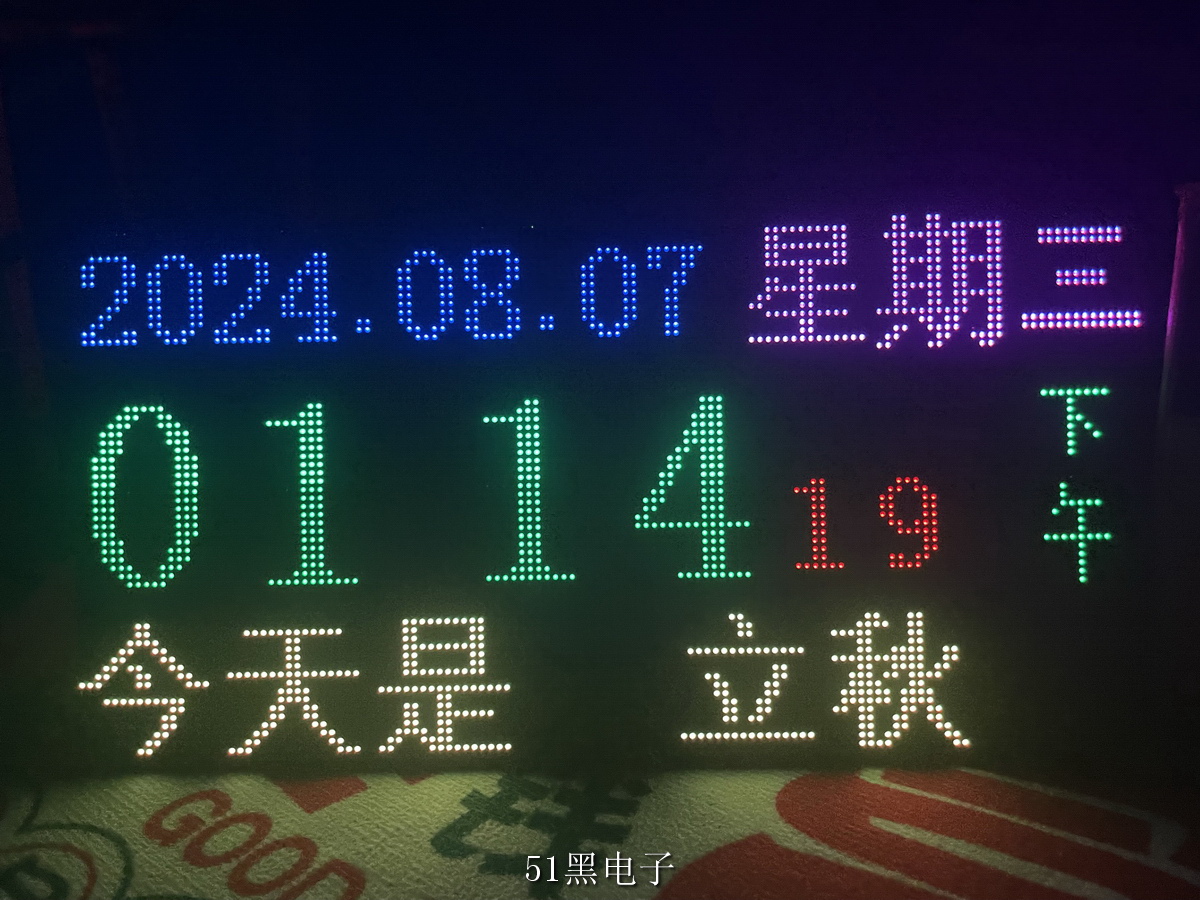

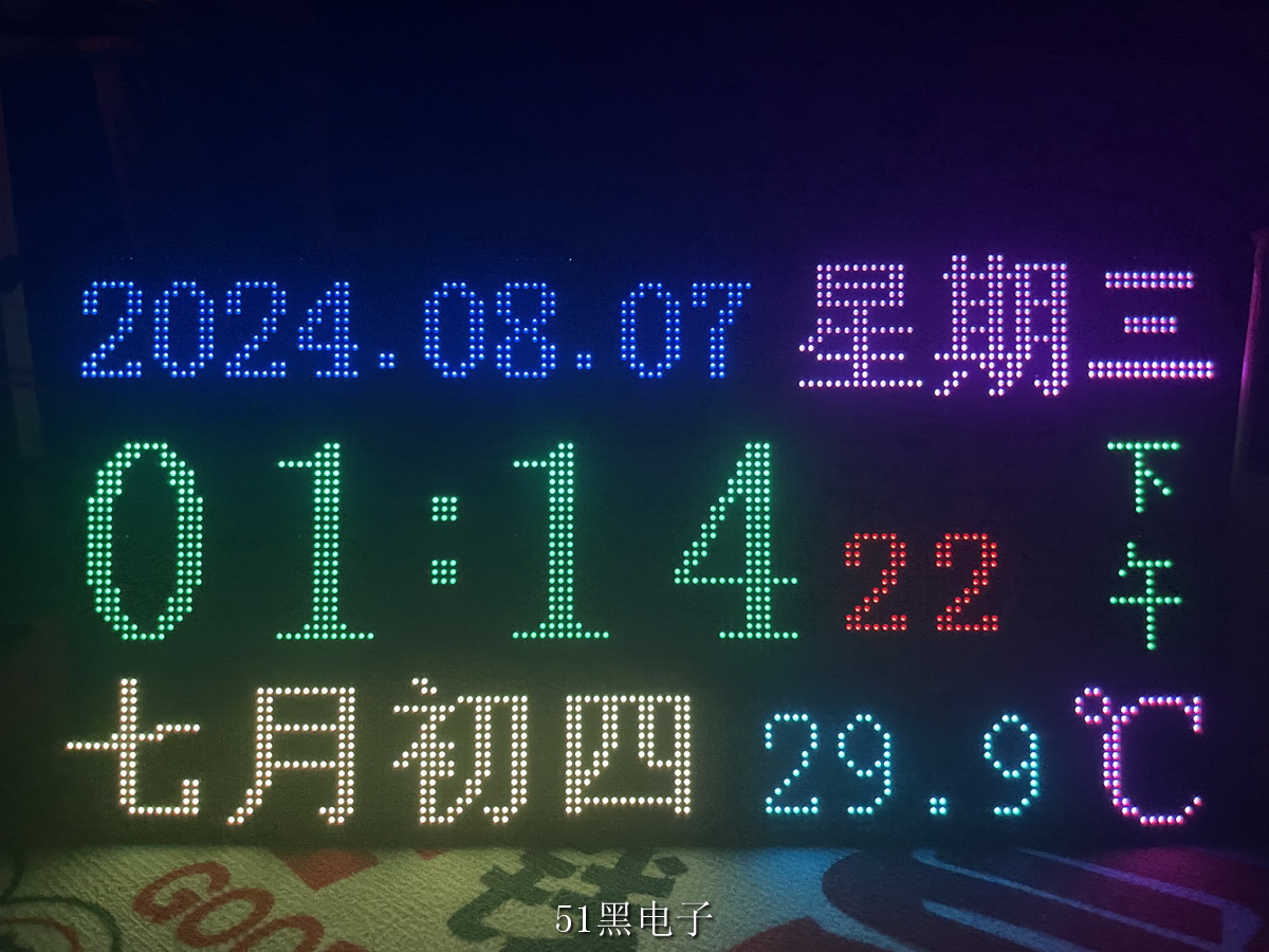

可以拿来驱动HUB75E全彩LEDP2.5做个时钟万年
原理图PCB: PCB文件 全彩LED V1.01.7z (13.26 MB, 下载次数: 50)

ID:88256 发表于 2024-8-14 12:09 | 只看该作者
用上ESP32模块,根本就不需要那么多的硬件,一个模块足够。有网络的情况下,RTC也可以不需要,ESP32模块走时,网络进行校时,精度足够。

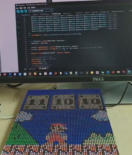

这是我参考大神的开源项目做的,增加了日历/农历/星期功能。
ID:367624 发表于 2024-8-16 08:20 | 只看该作者
你这个错的不错,改天也做一个来玩下,能学不少东西

hhdsdy 发表于 2024-8-14 12:09
用上ESP32模块,根本就不需要那么多的硬件,一个模块足够。有网络的情况下,RTC也可以不需要,ESP32模块走 ...
用模块是省不少东西,RTC觉得还是有必要有的,万一没有网络呢

ID:16255 发表于 2024-8-23 14:23 | 只看该作者
我觉得这个项目太花哨了。真正用来显示有效信息(时间)的区域太小了。

ID:16255 发表于 2024-8-23 14:26 | 只看该作者
没有网络时也可以依靠内部时钟熬一会,只是精度有限。等有了网络再重新对时。

ID:72088 发表于 2025-4-11 14:37 | 只看该作者
对,我还是喜欢独立的时钟芯片,3231或者8025T
