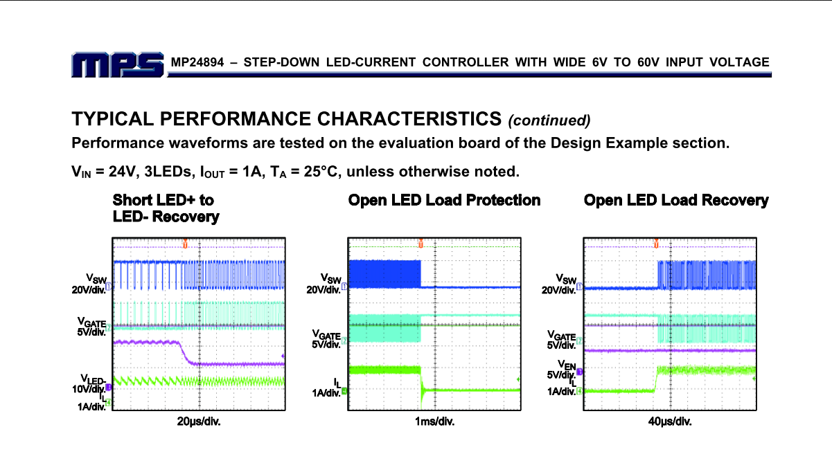

MP24894规格书波形的几个疑问
1.输入是VIN=24V,这里输入是变化的怎么理解?是10V输入的时候效率最高?
2.Vsw是电感两端的波形?VGATE是栅极驱动波形,稳定状态是方波?IL是电感两端的电流波形吗?怎么判断这个波形是不是对的?
3.Vsw、VIN、VEN、ILED上升沿、下降沿为什么都很缓,不够陡峭?是正常的?陡峭是不是更好?如果要变得陡峭有什么好的方法
4.EN Power On、EN Power Off这两个状态下,Vsw、VGATE、VEN、ILED上升沿、下降沿就比较陡峭,看起来没有延时,什么原因?
5.PWM Dimming 状态下,是调光?Vsw、VGATE、VEN、ILED波形为什么会接近一致?都是方波,而且轮廓都很相似。
6.short  LED to LED-protection  short  LED 后导保护的发生,VSW、VGATE波形逐渐从密到疏,,但是好像两个波形看起来是反相的,怎么回事?VLED-电压会抬起来? IL的波形由很密的三角波变成很疏的三角波?
7.short  LED to LED-Recovery短路到短路保护恢复,VSW、VGATE波形逐渐从疏到密,,VLED-电压会被拉低,IL波动由疏的三角波变成密集的三角波
8.Open LED Load Protection开路保护开启的时候,VSW波形由密集的方波下降为0、VGATE由密集的方波抬升到高电平、IL由密集的三角波拉低到低电平,这个状态是的对的吗?VGATE电平为什么会拉高呢?开路的时候
9.Open LED Load Recovery开路保护开启到开路保护解除恢复的时候,VSW波形由0上升为密集的方波,VGATE由高电平转成密集的方波,IL由低电平拉高到密集的三角波,这是带载后的情况?

6. **Short LED to LED - Protection波形问题**
   - **波形反相的原因**:在Short LED to LED - Protection状态下,VSW和VGATE波形反相可能是由于保护电路的工作机制导致的。当发生短路时,保护电路采取措施限制电流和电压,这可能导致开关管的控制信号(VGATE)与开关节点电压(VSW)呈现反相关系。
   - **VLED - 电压变化**:短路发生后,VLED - 电压会抬升,这是因为短路电流的影响导致电压分布发生变化。
   - **IL波形变化**:IL波形由密变疏是因为短路保护机制限制了电感电流的大小,从而使电流波形发生变化。
7. **Short LED to LED - Recovery波形问题**
   - 在Short LED to LED - Recovery状态下,随着从短路到恢复的过程,保护电路逐渐解除限制,VSW、VGATE波形从疏到密,VLED - 电压被拉低,IL波动由疏变密,这符合电路从保护状态恢复到正常工作状态的原理。
8. **Open LED Load Protection波形问题**
   - **波形变化的正确性**:在Open LED Load Protection开启时,VSW波形由密集方波下降为0,VGATE由密集方波抬升到高电平,IL由密集三角波拉低到低电平,这些变化符合开路保护原理。当检测到开路时,为了保护电路,开关管停止工作,导致这些波形变化。
   - **VGATE电平拉高的原因**:VGATE电平拉高可能是因为开路保护电路检测到开路后,将开关管置于截止状态,此时栅极驱动信号处于高电平(具体取决于电路设计)。
9. **Open LED Load Recovery波形问题**
   - 在Open LED Load Recovery时,从开路保护解除恢复到带载后的情况,波形变化(VSW由0上升为密集方波,VGATE由高电平转成密集方波,IL由低电平拉高到密集三角波)符合电路从保护状态恢复到正常工作状态的原理。
