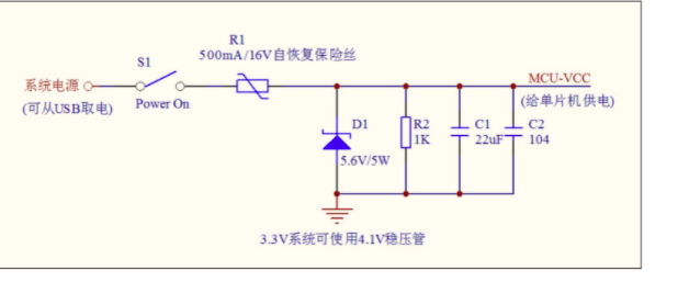

这个R2的作用?

ID:28752 发表于 2025-4-22 10:41 | 只看该作者
该是给C1快速放电的...
ID:69038 发表于 2025-4-22 10:57 | 只看该作者
断电时,加速MCU电压下降?
ID:155507 发表于 2025-4-22 11:47 | 只看该作者
这个R2的作用是放电。
当开关断开,给电容放电。
ID:1146909 发表于 2025-4-22 11:52 | 只看该作者
加速放电。分压,防止IO电压大于VCC导致VCC被抬高
ID:1007932 发表于 2025-4-22 11:53 | 只看该作者
没作用,非要说的话也只能是给C1放电
ID:879809 发表于 2025-4-22 12:43 | 只看该作者
防止空载的时候系统电源出现尖峰。
ID:404160 发表于 2025-4-22 15:15 | 只看该作者
R2主要用于限流、滤波和分压,为MCU提供稳定的3.3V电源。
ID:1121801 发表于 2025-4-22 16:46 | 只看该作者
与电容组成一个并联的RC电路,用于过滤高频噪声,提高电路的稳定性
ID:592807 发表于 2025-4-22 20:32 | 只看该作者
泄电电阻啊,就是你关机以后有些储能元件,例如你那两个电容,会在关机后持续放电放让后续电路在工作个零点几秒,加个泄电电阻可将这些储能元件的电放掉
ID:1034262 发表于 2025-4-22 21:08 | 只看该作者
关电时,用于放掉电容的残余电压。电路降到1.5V以下后,电流会越来越小,电容的残余电压会缓慢释放,这个电阻用于加快放电到0V。
ID:69038 发表于 2025-4-22 21:11 | 只看该作者
你确定?请详述一下原理。。
ID:1148742 发表于 2025-4-23 11:35 | 只看该作者
给电容快速放电的

ID:1148895 发表于 2025-4-24 19:22 | 只看该作者
给C1放电的
15#
ID:688692 发表于 2025-4-24 22:53 | 只看该作者
如果是STC单片机,那就非常有特色。如果没有电阻,串口会反向供电使得单片机不能从冷启动下载。
16#
ID:140706 发表于 2025-4-26 10:54 | 只看该作者
加速放电。保护电路
